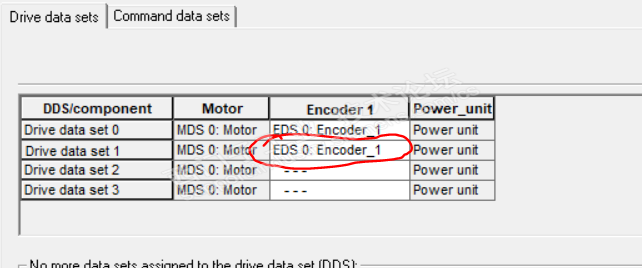

在starter里面,6RA80装置本身自带4套DDS,所以并不用添加,整个配置过程需离线进行,如已在线,请离线操作。具体操作步骤如下:
1如图打开传动Configuration
2配置编码器,因为一般电机只有一个编码器,所以两套参数公用一个编码器,如图配置即可。

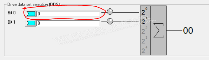

4如下图所示,设置P820.0的源,根据需要选择,可以来自自动化,也可以来自数字量输入等等。
5设置完成以后,保存并编译,然后在线下载,即可完成。

7是否能切换两套参数,可以通过改变P820.0=0或P820.0=1,用r51来监控,如下图所示,r51=0H 时,则是第0组参数起作用,r51=1H时,则是第1组参数起作用.
8这样需要那组参数起作用,完全取决于P820.0的值,当P820.0=0时,则是第0组参数起作用,当 P820.0=1时,则是第1组参数起作用。这样通过修改P820.0的值,就实现了6RA80传动控制参数的切换。

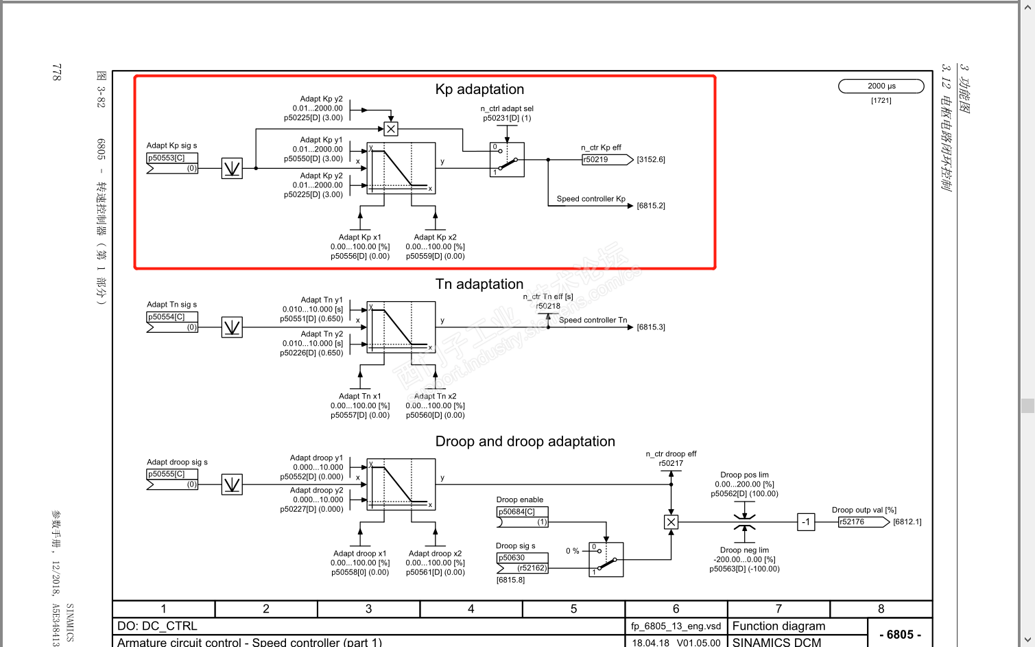

2楼    2021-12-11 08:26:27
精华帖  主题:回复:【征文】6RA80传动参数切换方法
仅仅为了改变速度环比例而采用切换参数组的方式,这个方法太蠢了,直流装置速度环比例本身具有变比例功能,而且是连续变化的。
