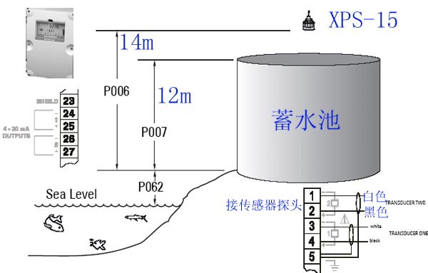

近期很多应用多功能物位计的例子,而且大家对电流输出的设置存在一些误解,这里就针有关电流输出的参数进行大体的介绍。
示例如下:
传感器探头XPS-15的,传感器到灌底距离14米,量程设为12米。电流输出为4~20mA,对应液位的高度变化。
接线如下:
传感器接3和4,表示第一路探头01,黑色线为接正,白色线接负(部分人会将黑色接入负,这里需要特别注意)
电流输出接24和25两个端子,表示输出对应的是第一个点,这在P202的参数相对应。
其他参数设置如下:
P001=1表示物位
P002=1表示测量液体或者平坦光滑的表面
P003=2表示响应速度为中等
P004=104表示超声波传感器为XPS-15
P005=1表示单位为米
P006=14表示传感器到灌底距离为14米
P007=12表示量程为12米
按照默认值的话,以上参数设定完成应该可以有电流输出,但是有时候还是无法检测到电流,可以通过以下方式确认
P200=2表示电流输出4~20mA
P201=1表示电流输出对应的物位值
P202=1表示电流输出分配到第一路上,对应接线端子就是24和25
P210=0.000米,表示4mA对应的物位值为0米
P211=90%,表示20mA对应的电流值为10.8米(12米×90%).
其他选择默认值即可
备注:P210/P211可以输入距离值,也可以输入量程的百分数。
要测试电流通道是否有输出,或测试输出电流值是否准确(主要是针对如果仪表显示与上位机读数不一致的情况下),可以通过P920参数。在编辑模式下,进入P920按确认键,开始仿真物位值,从满量程到零,此时可以直接将万用表(电流档)的两端分别放在24和25两个端子上,即可查看电流值。
