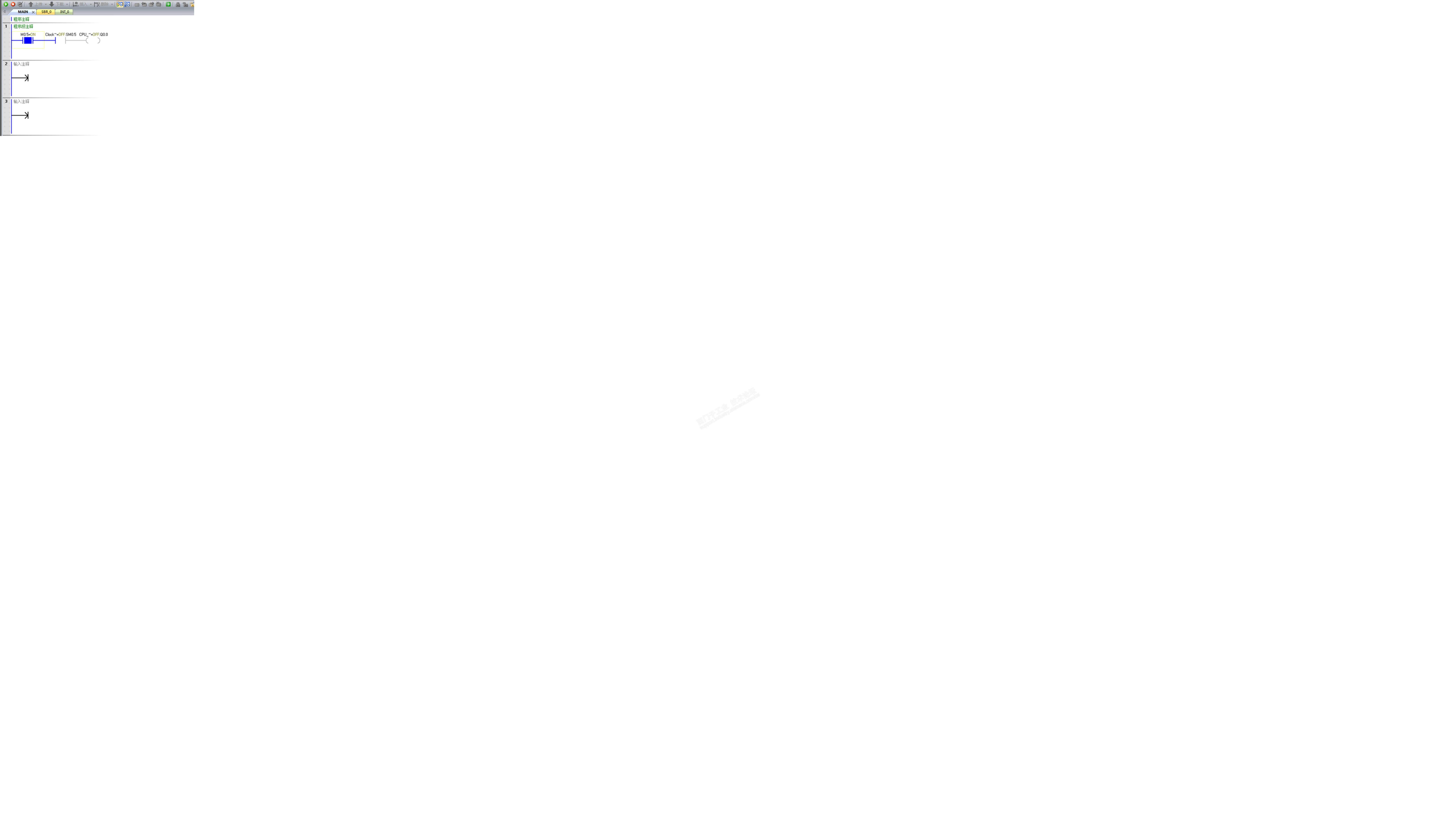

1) 创建一个测试项目,编辑一个简单的测试程序:

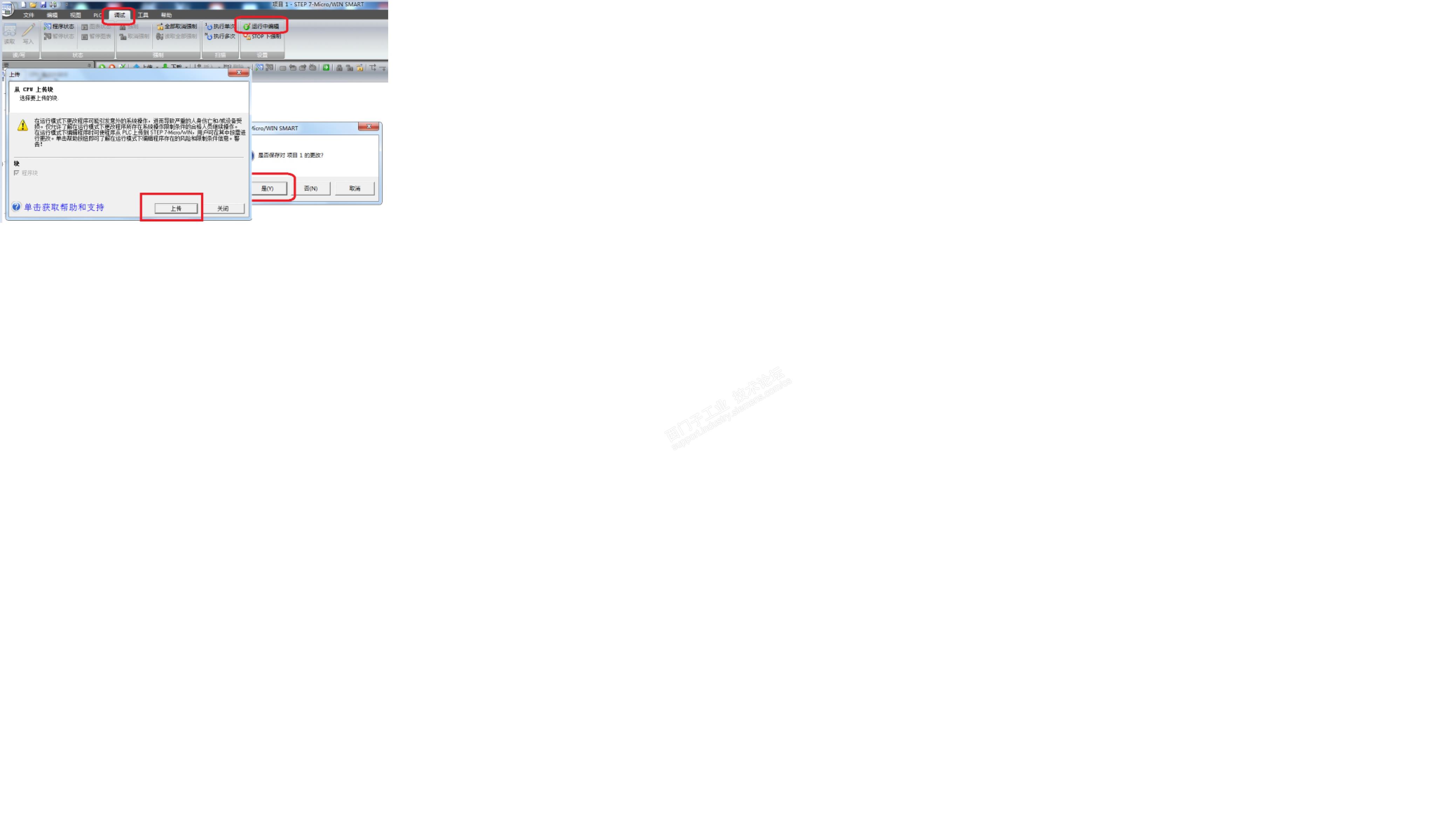

2) 断开在线,点击“调试”项目下的“运行中编辑”按钮,在弹出的对话窗口中选择“是”,在再次弹出的对话窗口中选择“上传”,图示:

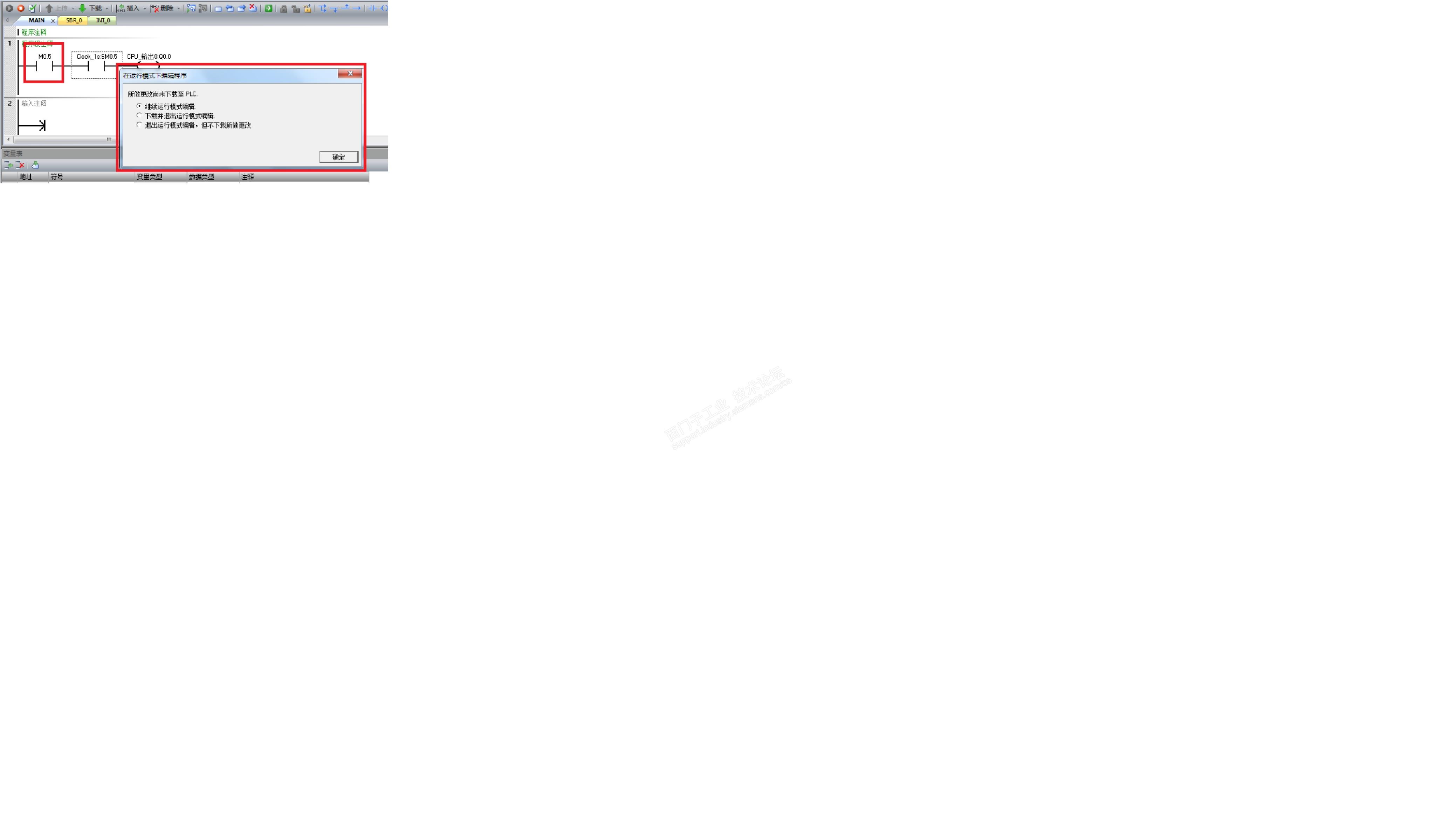

3) 这时,软件编辑区的光标上会跟随一个plc的模型,这个模型就是运行中编辑模式了,你修改M0.1为M0.5后,再次点击“运行中编辑”按钮,这时会弹出3个选项窗口,图示:

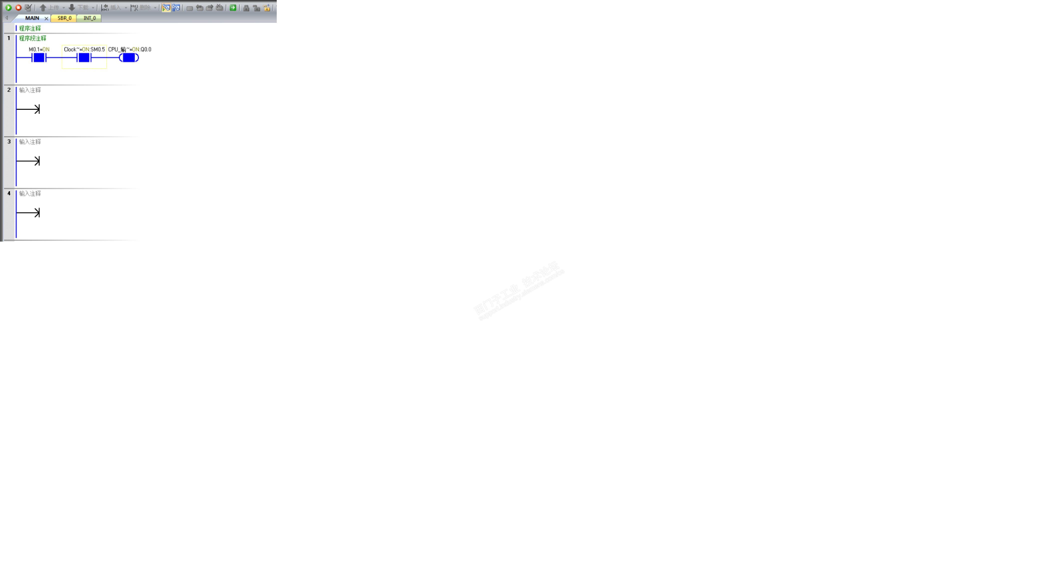

4) 下载“下载并退出运行模式编辑”,确定,然后再在线监控,图示:
此次下载,plc并没有进入过stop模式而下载的。所要主要的问题是plc的版本必须高于V2.0,为了不使设备停止运行或者其它对设备和人身存在伤害、危险性的操作,都需要提前预示和充分的评估。假设,我的例子程序中,为了在不停机前提下修改M0.0变为M0.5,使Q0.0始终有秒脉冲输出, M0.5必须在状态图表上提前使能为1,或者其它上位机上使能这些位为1。
