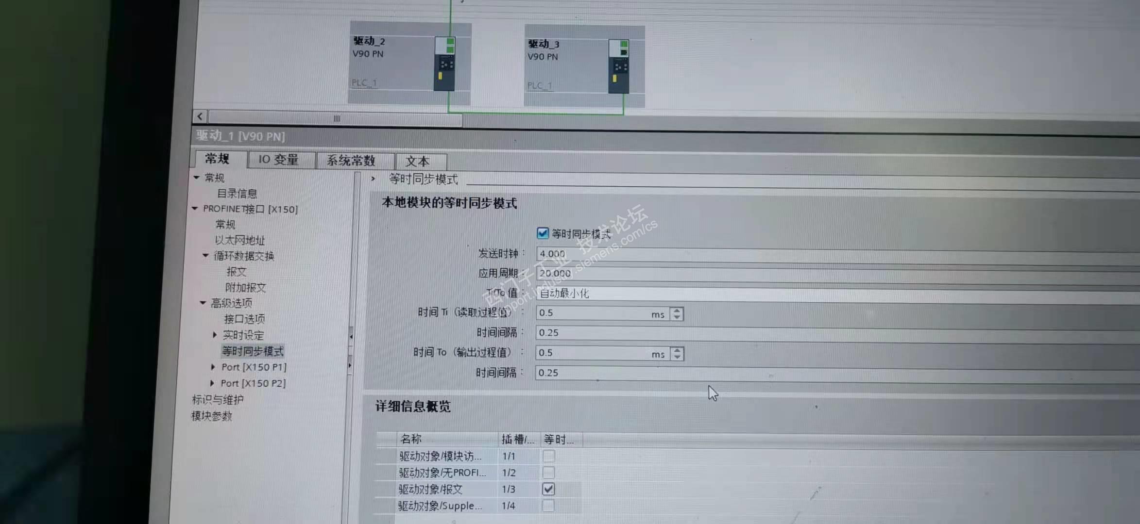

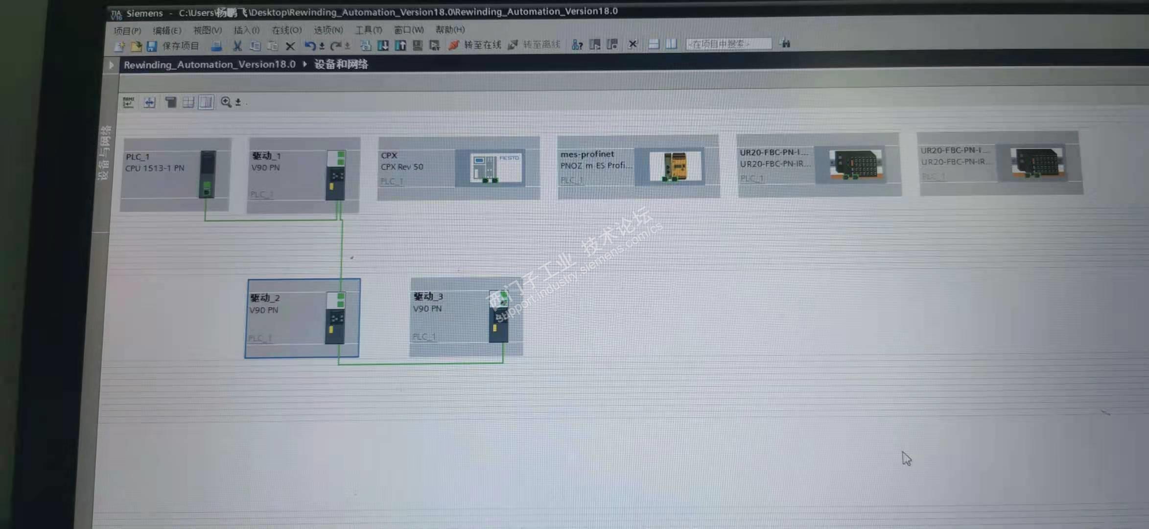

拓扑结构及设置、网线屏蔽、接地原因已排除。每天大概报一次故障导致停机,重置驱动后又可以继续使用一段时间,很是头疼,请教各位大神该如何解决。

方案的问题加EMC的问题。
1)为什么不用1515-2PN,或另外再扩展一个网络口
2)所有的通信功能都集中在一个网络上是工艺轴应用最大的忌讳
3)从楼主的这点信息来看,EMC的问题也没有得到很好的解决,这样的方案本就不好解决。
4)对外通信采取了什么有效的措施?
方案就像基因,决定了一切。就像一个人先天免疫力缺损,什么病毒都扛不住的。
