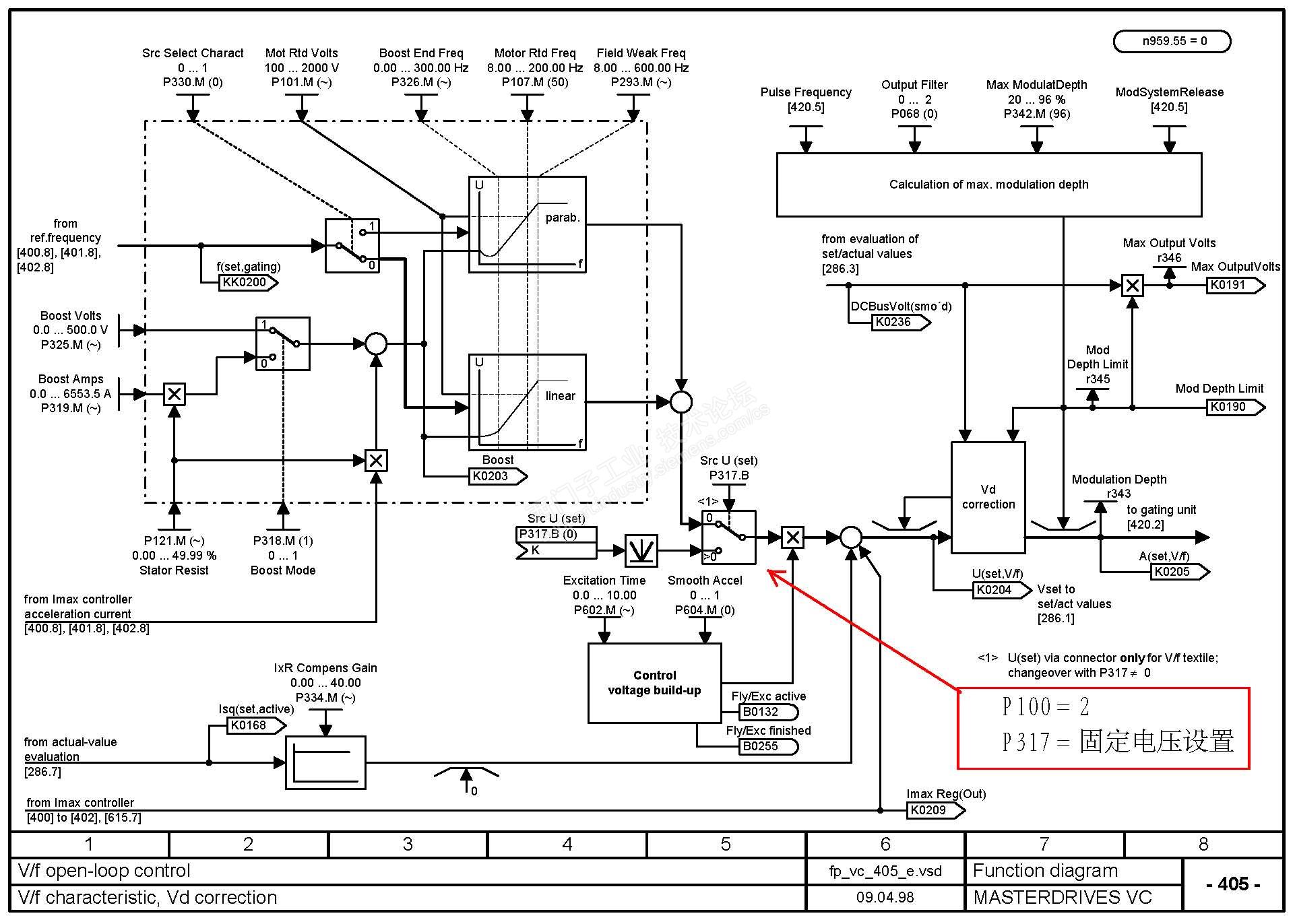

各位大神我有一个问题请教一下。
我手头有一部西门子6SE70装柜型变频器,输入电压575V(AC),最大电流860A,功率大约是630KW。现在领导要求把它改为一个输出电压为220V(交流线电压),频率为60HZ,功率大约为70KW左右的恒压和恒频的电源供功能房间使用。之前这部变频器通过profibus实现远程闭环控制,现在为了改成固定电源被改成了开环控制(P100=1),其它的基本参数改成:负载额定电压230V,频率60HZ,电流214A,功率75KW,P350-354的值与上述值一样,还有最大输出电流等都做了调整。可是变频器合600V的进线开关时开关跳闸了,也没有故障代码,让人十分不解。请问各位大神以前有改过这东西的吗?如果要改的话需要改动哪些参数??在有就是用这种变频器改成固定电源能实现吗?

6SE70可是当年的工程型变频器。不行也行。嘻嘻嘻
看图说话。应该行。

又找到一个有关6SE70的固定电压设置。可以专门用于变频电源的参数设置。类似于现在的SINAMICS的P1300 = 19
的功能。6SE70就是6SE70。牛逼哄哄呀。
