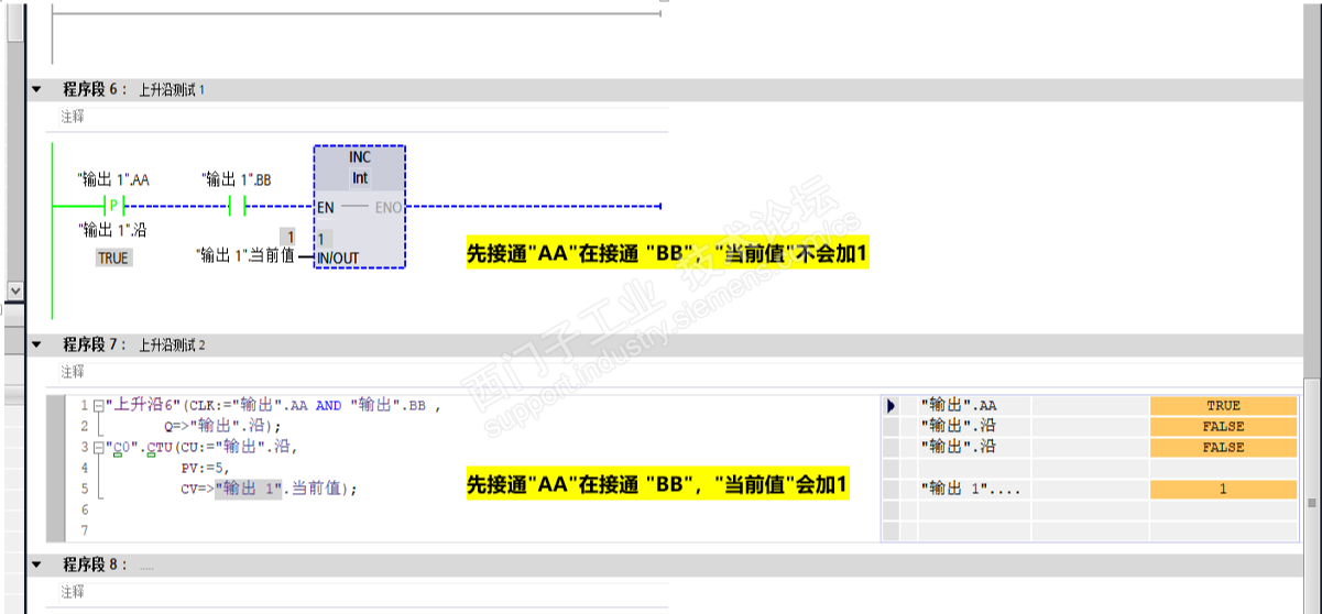

各位大神,麻烦你们点时间。如何做到"程序段7"的结果与"程序段6"的结果相同?

粗看是:
程序段6是AA的沿与BB。
程序段7是AA与BB的沿。
