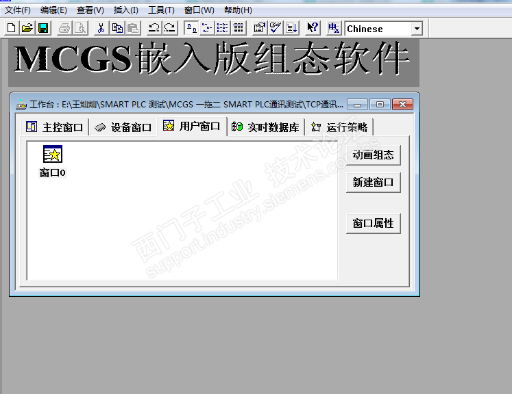

2、打开MCGS触摸屏软件,双击进入设备窗口
3、鼠标右键打开设备工具箱,选择西门子_smart200

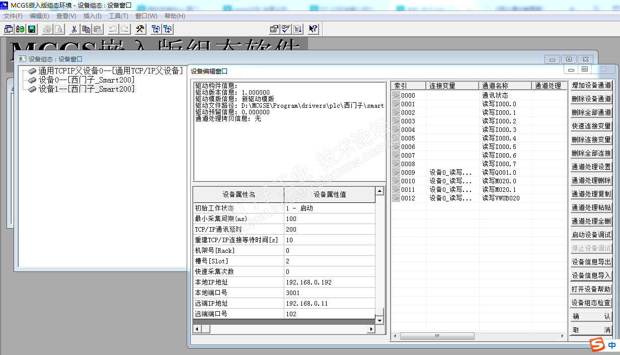

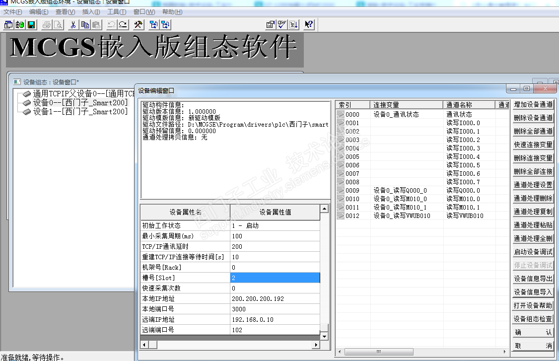

4、选择设备0--西门子_smart200双击弹出设备编辑窗口,设置本地IP地址和端口号。设置远端IP地址,远端IP地址填写PLC的IP地址,远端端口号为102,PLC默认端口号。
5、选择设备1--西门子_smart200双击弹出设备编辑窗口,设置本地IP地址和端口号。设置远端IP地址,远端IP地址填写PLC的IP地址,远端端口号为102,PLC默认端口号。

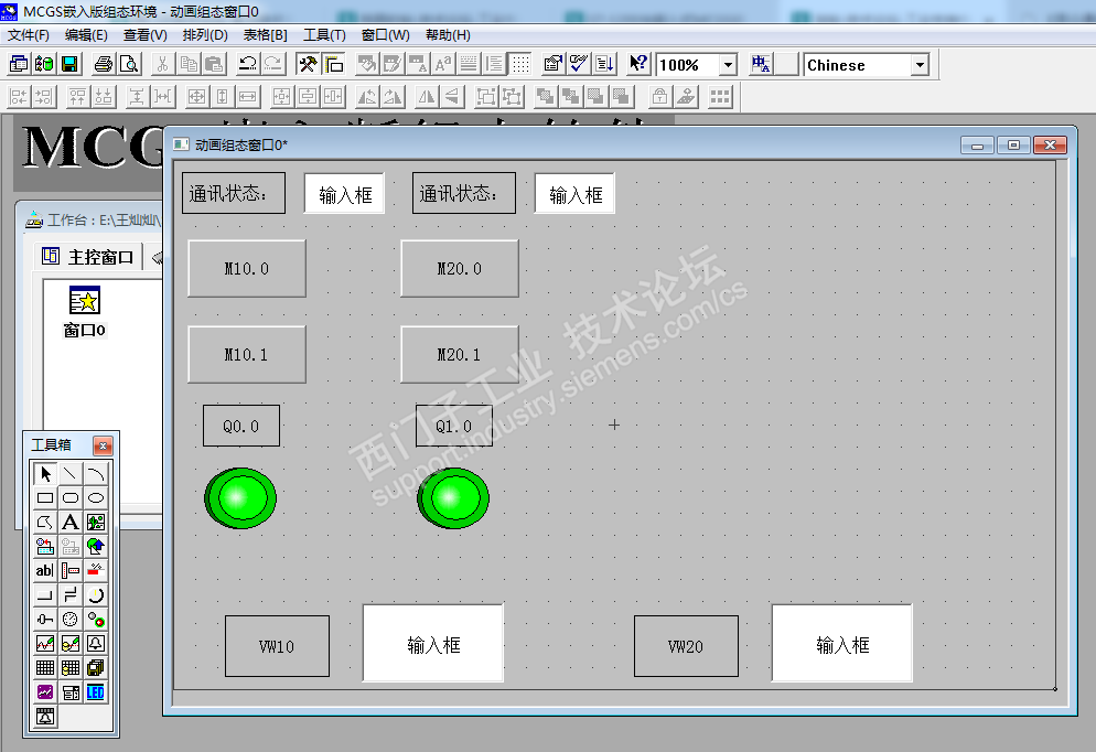

6、新建窗口0
7、编辑按钮、指示灯、输入框与PLC的变量一致。

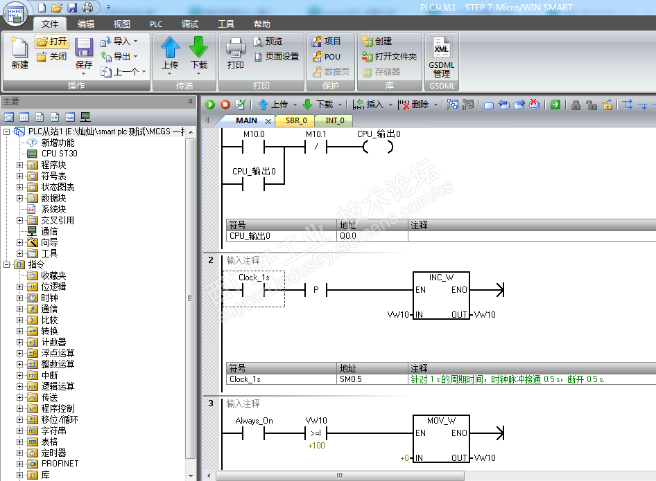

8、编写PLC1程序与触摸屏地址一致
9、编写PLC2程序与触摸屏地址一致
