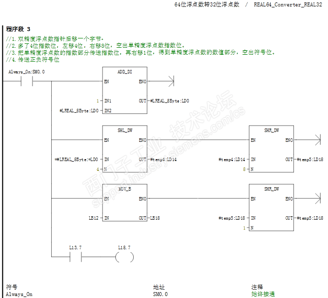

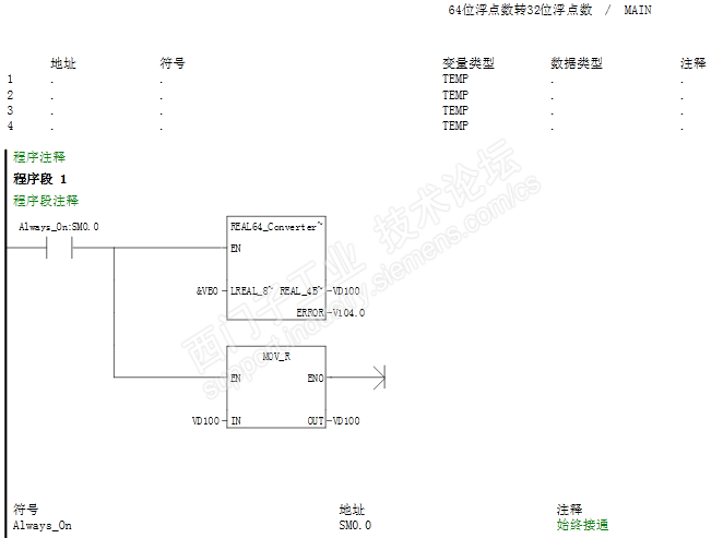

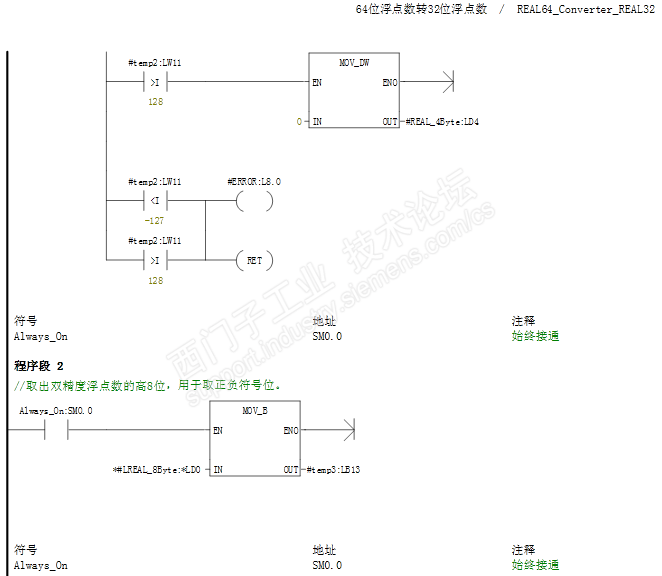

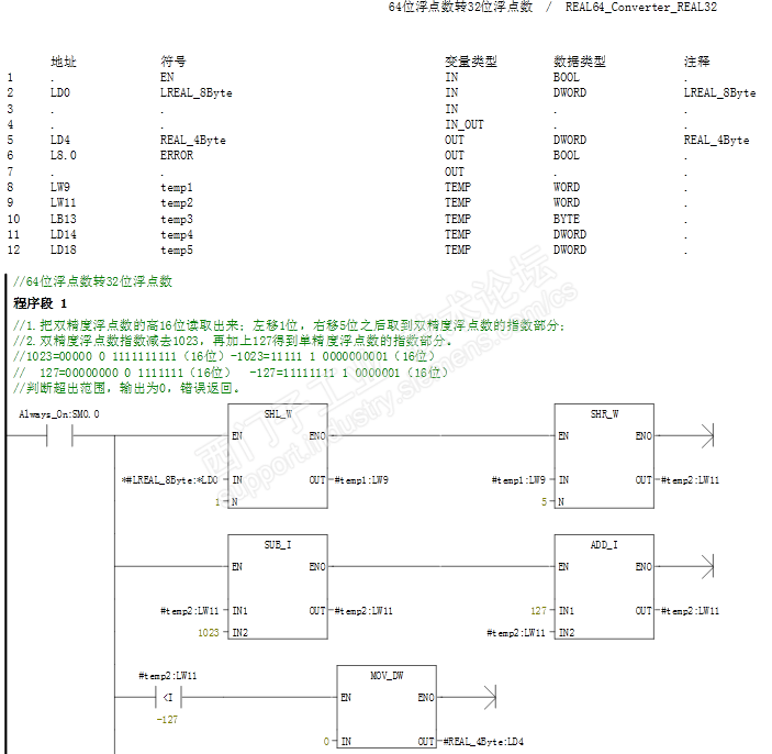

 分享我的S7-200 SMART中“64位浮点数转32位浮点数”子程序

我的分享希望各位喜欢。
