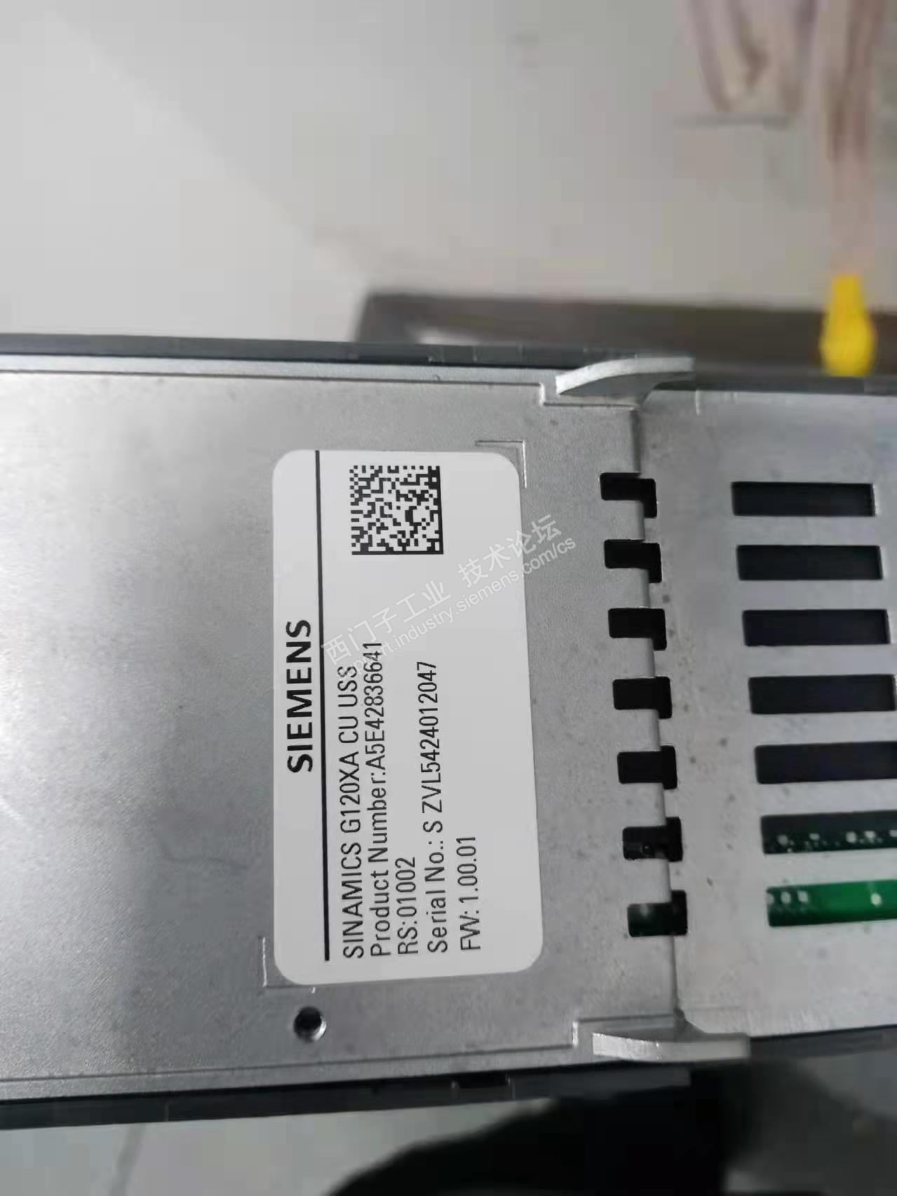

哪个是型号,有知道的吗?

LLLWH
奇侠
经验值:7915
发帖数:657
精华帖:36
9楼    2022-02-25 09:32:50
精华帖  主题:回复:G120XA的CU型号是多少,有知道的吗
订货号:A5E42836641
拆卸方式见下图
