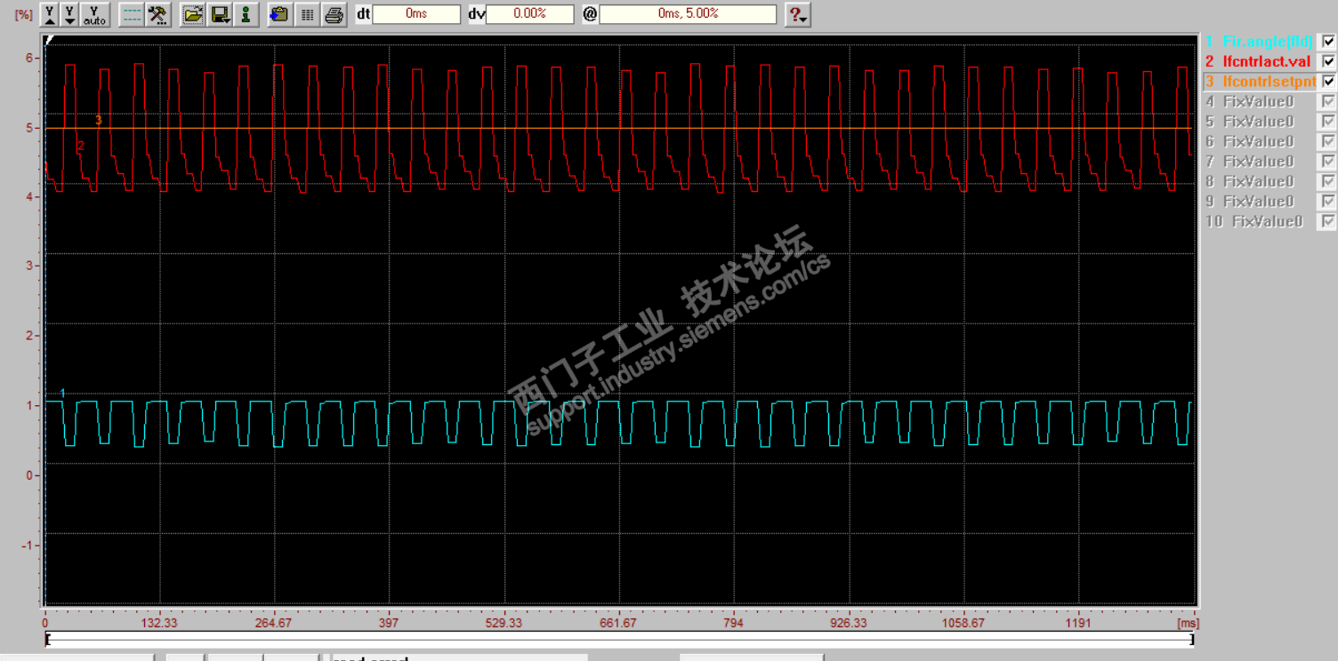

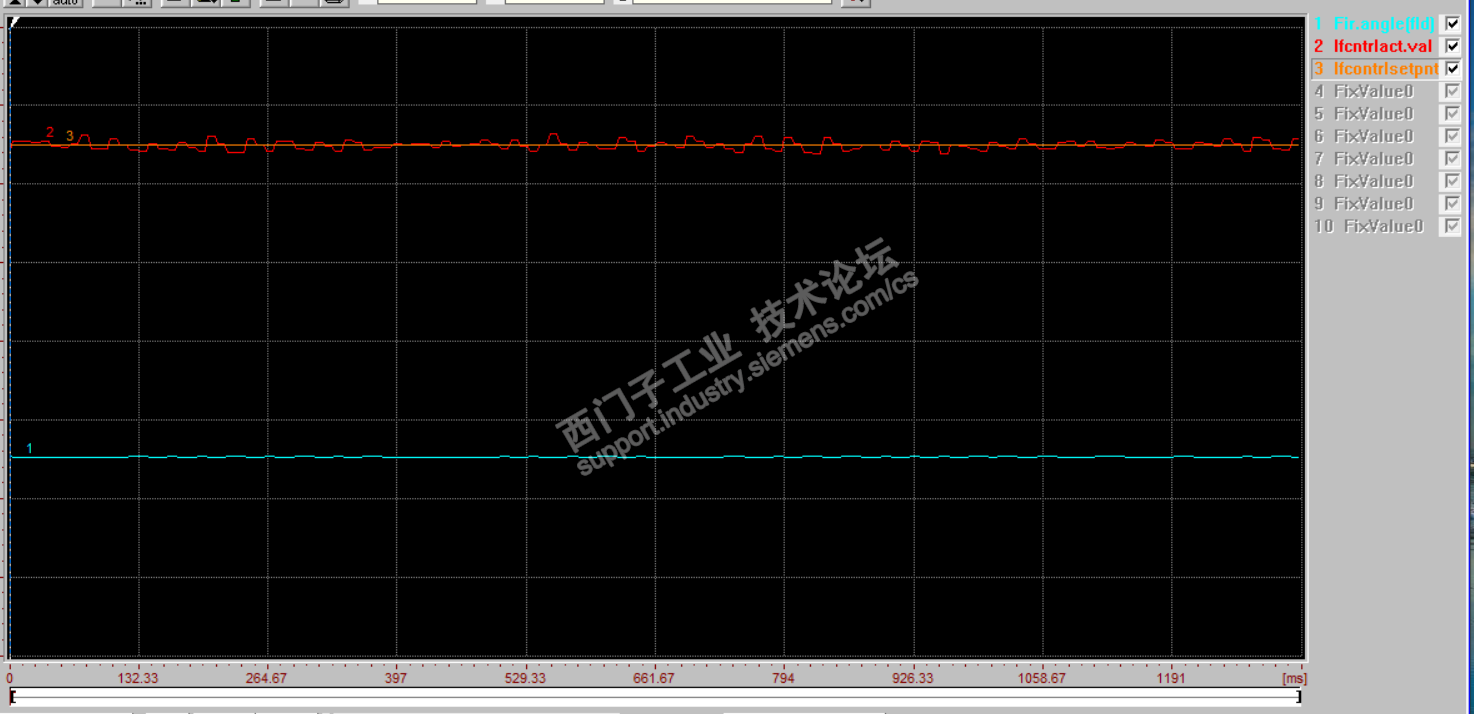

事情是这样的:
为业主修一个有问题的6RA70装置,先检测励磁部分。参数恢复出厂值后,仅设置励磁的额定电流及停机励磁5%。然后,录制了波形,如图三。看这个波形,应该可以大体判断出问题在哪?
然后,处理以后,再录制波形,如图二。看这个波形,问题在哪?
再处理,录波,如图一,这个算正常的了。
注负载:一根电阻丝。

图三,触发角2个方向都限幅了,难道是励磁电流取样部分坏了或负载电阻阻值不合适?
图二,励磁电流实际值波动大,PI参数设置不合理?

图三:
大致可判断有一个可控硅不能触发, 因为从触发角来看,始终大于90°, 但是高的那一段,电流仍然下降;
但是这个图我有个疑问, 电阻负载,缺波头, 电流应该是不会连续的,从图上看电流基本是连续的;也可能坐标选择问题;
图二:
更换可控硅后, 电阻负载造成正常的电流波动;
疑问就是电流为什么没有过零点呢? 难道楼主加电抗了?
图一:
这应该是接上励磁绕组的情况, 或者直流侧加了一个大电抗, 所以触发角稳定,电流连续;
@老兵。 兵老师,请指点一二。

图三:单个可控硅不能触发,或者一个二极管模块断路,都会是这种波形。
图二:硬件正常,就是特性太硬,波动。
图一:手动把励磁环的P由默认值减小到2就可以了。

还有,你用示波器看,那至少是2ms的扫描率。
而DRIVEMONITOR,你看那个采样周期是多少?
