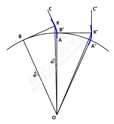

首先介绍如何通过数控程序构成范成运动。
如上图所示,O点为齿轮的中心,渐开线AK为齿轮的一个齿廓,BK为渐开线的发生线,Rb为渐开线的基圆半径,Rk为渐开线上任意K点的半径,CK为渐开线的切线,根据渐开线的定义和性质,BK⊥CK。∠KOB为K点的压力角αk,∠AOK为K点的展角θk,根据渐开线的性质和齿轮的相关知识,我们可以知道,渐开线AK可以看成是无数多条CK形成的包络线。如果把CK当成铣刀的侧母线,铣削渐开线齿廓的编程工作就变成了求解CK位置。
由于我们所选用的机床为通用机床,刀具的中心线与机床的Z轴重合,不能发生偏转,即刀具始终垂直于XY平面,假设上图中AO与机床的Z轴平行,即A0垂直于XY平面,那么,当工件旋转αk+θk使得渐开线AK旋转到A'K'位置时,我们很容易发现,此时从C'K'与AO平行,即C'K'与机床Z轴平行。因此, K点从齿顶圆到运动到齿根圆的过程中,分n齿进刀,我们只要求解出每次进刀时K'所对应的∠A'OB',即αk+θk,和B'K'的长度,并分别对机床的C轴和X轴进行编程,并将Z轴编程到与齿根圆相切的加工深度,即把铣刀的端面当成插齿刀的齿顶,这样就可以构造出齿轮端面上的渐开线齿廓加工所需的范成运动。再赋予Y轴方向的切削运动,就可以实现类似插齿的齿轮铣削加工。并且,齿廓的轮廓度精度完全可以通过增加进刀次数来提高。

从上面的图中,我们很容易得出:
B'K' = Rbtan∠A'OK'k

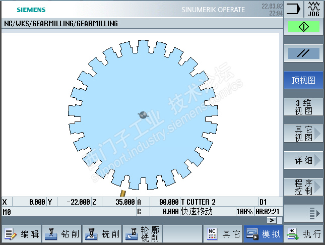

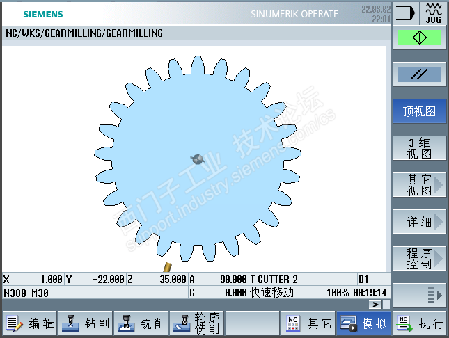

主程序主要分成2个部分,第一部分是对圆形毛坯进行简单的开粗成下图所示的形状:
第二个部为轮廓的加工,为了节省加工时间,先加工逆时针方向的齿面,顺时针方向的齿面。加工完成后的齿轮如下图所示:
本例旨在说明如果构建范成运动,在通用机床上采用类似插齿的方式加工齿轮。如果要实际运用,程序还需进一步的优化。

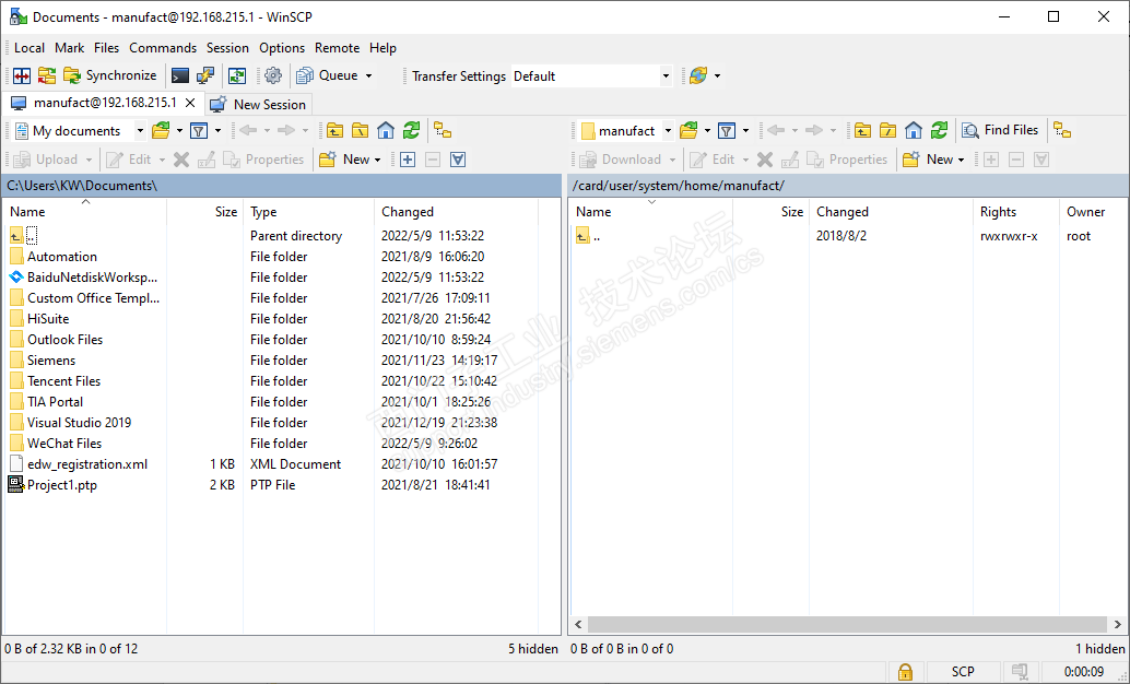

WinSCP传输程序
“WinSCP 是一个 Windows 环境下使用的 SSH 的开源图形化 SFTP 客户端。同时支持 SCP 协议。它的主要功能是在本地与远程计算机间安全地复制文件,并且可以直接编辑文件。”这是WinSCP官网上对WindSPC的介绍,我自己的理解是,WinSCP是一个可以跨操作系统进行文件传输的开源软件,常常用于Windows和Linux两个操作系统之间的文件交换。本文将如何通过WinSCP将NC程序从Windows系统的电脑上传到NCU的NC程序存储器上,即系统CF卡上。
首先需要下载和安装WinSCP,官方下载地址为:https://winscp.net/eng/download.php,具体下载和安装不在这里重述。
其次,需将电脑通过网线连接的NUC的X120或X127端口, X120默认的IP地址192.168.214.1,连接到X120的电脑需要将其IP地址设置成与X120同网段的IP地址。 X127自带DHCP服务器,其IP地址为192.168.215.1,可以自动进行IP地址分配,接入X127的电脑的需设置为自动获取IP地址。
打开运行WinSCP的界面如下:
在传输前,需要进行如下的通讯设置:
File protocol:可以设置成SFTP,也可以设置成SCP
Host name:填入X120或者X127的IP地址
User name:manufact,全部小写
Password:SUNRISE,密码全部大写
点击Login登录,就可以在电脑和NCU直接建立通讯。登录后的界面如下:

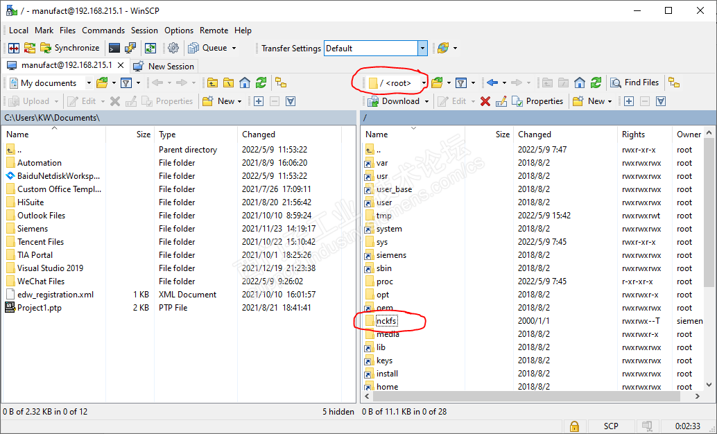

WinSCP界面分成两个文件浏览器,左边是本地文件浏览器,右边是远程文件浏览器,即NCU的CF卡文件系统。
如下图,想将manufact目录切换到root目录,并在root目录找到nckfs文件夹。
双击打开nckfs文件夹,就可在nckfs文件夹目录下面找到我们常用的零件程序文件夹_N_MPF_DIR,子程序文件夹_N_SPF_DIR和工件文件夹_N_WKS_DIR。
如下图所示,在左侧的本地文件浏览器中找到需要传到机床上的程序的文件,就可以直接将其拖拽到希望的NC程序目录中。
这里需要强调一下,本地文件和文件夹需要按NC程序的命名规则进行命名,命名规则如下:
主程序:_N_程序名_MPF
子程序:_N_程序名_SPF
工件目录:_N_文件夹名_WPD

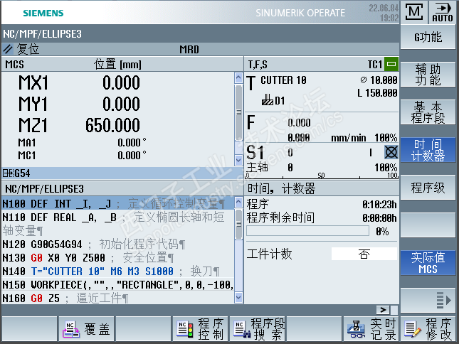

前段时间应网友的提问编写的一个关于加工椭圆的程序。当再次查看当时写的程序时,发现该程序还有很多需要改进和提高的地方。本文将介绍,通过IF条件区分出空行程和增加G641连续路径模式对前面编写的程序进行改进和提高。
为了方便问题的讲解,我们先来看看上次编写的程序。
N100 DEF INT _I, _J ; 定义循环控制变量
N110 DEF REAL _A, _B ; 定义椭圆长轴和短轴变量
N120 G90G54G94 ; 初始化程序代码
N130 G0 X0 Y0 Z500 ; 安全位置
N140 T="CUTTER 10" M6 M3 S1000 ; 换刀
N150 WORKPIECE(,"",,"RECTANGLE",0,0,-100,-80,170,110) ; 设置毛坯
N160 G0 Z5 ; 逼近工件
N170 FOR _I=0 TO 4 ; 分5次循环铣削
N180    _A=80+(5-_I)*5 _B=50+(5-_i)*5 ; 椭圆长轴短轴
N190    G1 X=_A+10 F3000 ; 运动到加工起点
N200    G42 Z-2 ; Z向下刀, 刀具半径右补偿
N210    FOR _J=0 TO 360 ; 通过循环每度计算一次X轴和Y轴的坐标
N220       X=_A*COS(_J) Y=_B*SIN(_J)
N230    ENDFOR ; 内循环结束
N240    G0 Z5 ;加工完一刀抬刀
N250    G40 ; 取消刀具补偿
N260 ENDFOR ; 外循环结束
N270 X0 Y0 Z500 ; 加工完成退刀
N280 M30
图1
上述程序在N210到N230行运用了一个FOR循环,用直线插补G1加工360条足够短直线段来达到加工椭圆的目的,这是数控编程中常用的直线段带代替曲线的加工方法。上述程序从N170到N260行,再用一个FOR循环,通过不断改变椭圆长轴和短轴的方法,分5次去除椭圆以外的所有加工余量。这是比较典型的循环编程的思路。当笔者再次模拟上述程序时,发现运行上述程序循环时间是10分23秒(图1所示),直觉告知笔者,这个这样的程序加工效率太低。

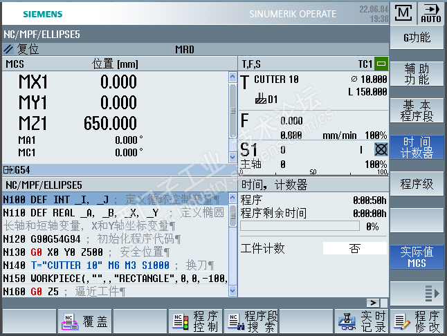

N210    G641 ; 连续路径模式
N220    FOR _J=0 TO 360  ; 通过循环每度计算一次X轴和Y轴的坐标
N230       _X=_A*COS(_J) _Y=_B*SIN(_J)
N240       IF (_X<-86) OR (_X>86) OR (_Y<-56) OR (_Y>56) ; 判断是否是空行程
N250          G0 X=_X Y=_Y ; 空行程快速移动
N260       ELSE
N270          G1 X=_X Y=_Y ; 切削行程
N280       ENDIF
N290    ENDFOR ; 内循环结束
N300    G0 G60 Z5 ; 加工完一刀抬刀, 准停模式
N310    G40 ; 取消刀具补偿
N320 ENDFOR ; 外循环结束
N330 X0 Y0 Z500 ; 加工完成退刀
N340 M30
高亮显示的N210行开启连续路径模式,而N300行在走完一个椭圆周后,回到准停模式。修改后的程序的循环时间有原来的10分23秒减少到了50秒(图2所示)。
图2

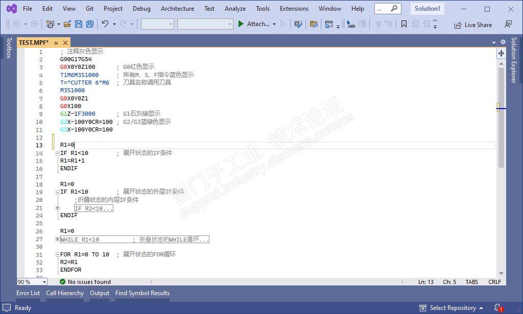

用Visual Studio 中编辑和阅读NC程序
工欲善其事,必先利其器。CNC编程也是如此,一个功能丰富的文本编辑器对编写和阅读复杂结构的NC程序,会起到事半功倍的效果。
Visual Studio作为微软公司开发的一个强大的计算机编程IDE平台,有着强大的代码编辑和显示功能,如指令作色,代码折叠等,大大提高的编程的效率和程序的可读性。
楼主近期在处理一些进口机床的复杂结构NC程序的过程中,为了便于理解原始程序的结构和提高工作效率,开发了一个Visual Studio 2022的针对SINUMERIK CNC程序语法的扩展,对主要的G指令和所有M指令等进行作色,使其在Visual Studio中的显示和实际机床上的颜色相同。并可以对控制结构的程序进行代码折叠和展开,方便理清程序的逻辑关系。
