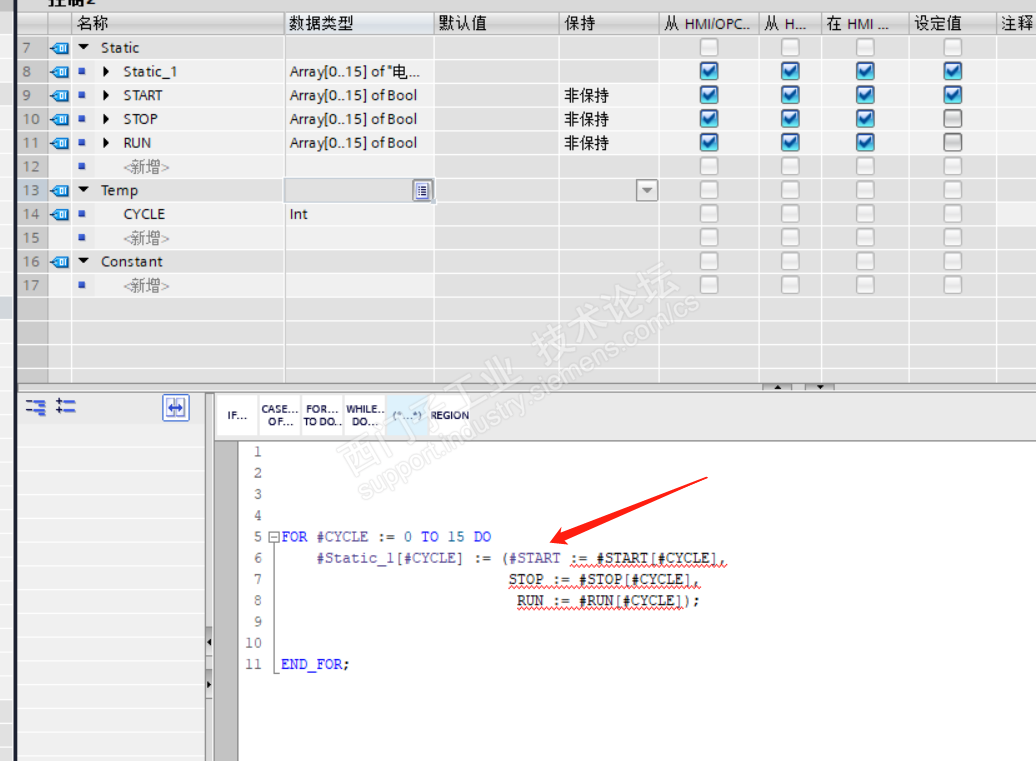

感谢2楼兄弟帮我查出来的,我看了一晚上没发现。。。
惭愧

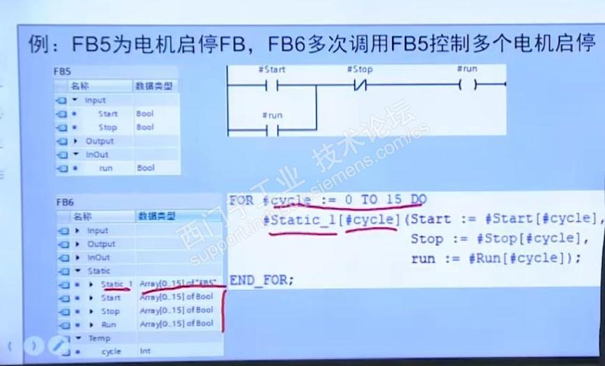

我照着视频中的写法,但是写不起来啊,编译不通过,问题在哪里,请高手指点下
下面那个截图中,
箭头指向的地方,应该没有#号,但是我只要写过去,就自动给我加上#了,不知道咋整

FB调用的语法错了,你的Static_1是电机FB的实例,调用FB的方法是:实例名后面直接加括号,你图片里实例名后面加了个“:=”就错了啊
