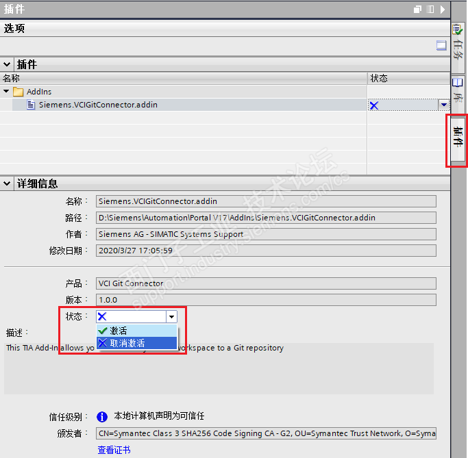

(2) 安装博途插件 VCI git connector Add in ,该插件可在西门子全球技术资源中心下载。
https://support.industry.siemens.com/cs/document/109773999/tiaportal --%E5%8A%A0%E8%BD%BD%E9%A1%B9?dti=0&lc=zh WW 。将Siemens.VCIGitConnector.addin 放入到 博途安装路径 AddIns 中。默认是C: Siemens Automation Portal V17 AddIns 文件夹中。 打开“插 件”栏,选择激活插件。

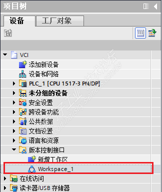

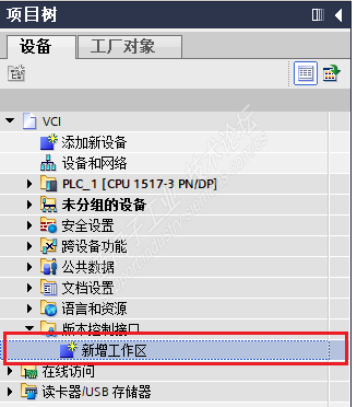

新建一个博途项目,并添加一个1 517 PLC 。展开“版本控制接口”,双击“新增工作区”。
打开Workspace_1 。

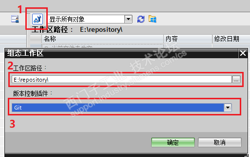

点击“组态工作区”按钮,设置工作区路径,选择版本控制插件。工作区路径为代码仓库

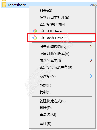

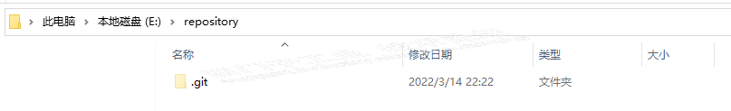

打开工作区路径,右击文件夹,选择“Gi t Bash here” 。
运行命令gi t init 命令,把该文件夹变为可管理的仓库。
这时当前文件夹下会多了一个 git 的目录,这个目录是 Git 用来跟踪管理版本,千万别删除。

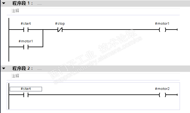

在博途中新建“BLOCK_ 1[FB1]”, 编写第一段 梯形图电机 1 的控制。

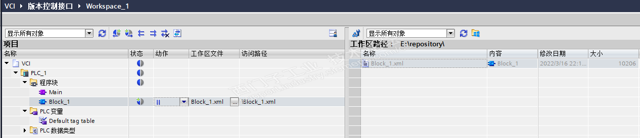

打开版本控制接口工作区,将“BLOCK_ 1[FB1]” 拖入到工作区。

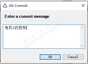

拖动过程中会弹出编译过程,及代码提交注释信息。注释信息填写“电机1 的控制”。
这时代码仓库已经保存了“BLOCK_ 1[FB1]” 的第一个版本。
现在继续编写“BLOCK_ 1[FB1]” 。在该块中添加电机 2 的控制。

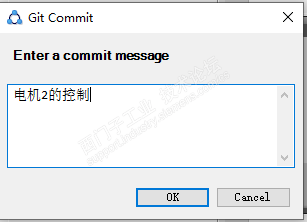

点击“BLOCK_ 1[FB1]” 的动作指令,将其同步到仓库文件夹中。
代码提交时需填写注释信息。注释信息填写“电机2 的控制”。

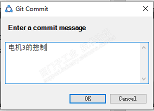

现在继续编写“BLOCK_ 1[FB1]” 。在该块中添加电机 3 的控制。
将其同步到代码仓库。注释信息填写“电机3 的控制”。

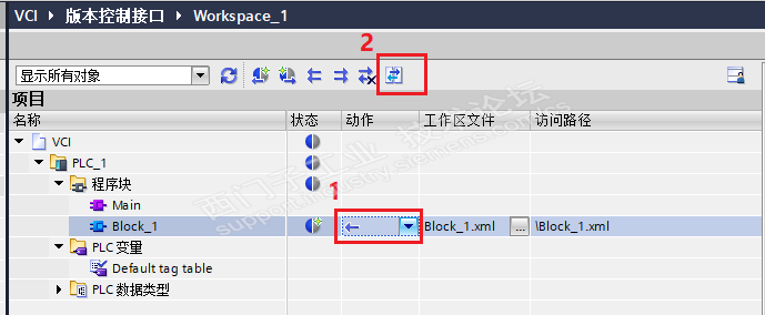

这时博途的工作区“BLOCK_ 1[FB1]” 的状态已改变。
点击“BLOCK_1[FB1]” 的动作指令,将其同步到 PLC 中。
这时BLOCK_1[FB1]” 的程序已自动变为版本 2 了。
