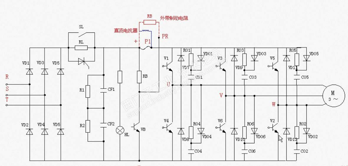

主题:令人郁闷的炸机 12月06日03:25,轧机启机(轻载)时,10#架轧机传动柜报F025(L1相Uce检测回路)故障,同时相邻的11#架轧机传动柜报F008(直流母线低电压)故障,检查发现10#架轧机传动柜炸机,随后解体清擦柜体、IGBT参数测量、损坏备件准备、元器件回装。炸机程度特别严重,损坏备件有: ①L1相IGBT炸裂 4件; ②L1相触发板IGD烧损 1件; ③L1相上、下缓冲模块烧损 4件; ④L1相母排局部烧熔无法修复 1件; ⑤L2相母排绝缘层炸裂,局部烧熔,可修复当紧急备件使用 1件; ⑥10#架轧机传动柜进线快熔全部熔断 4只; ⑦相邻的11#架轧机传动柜进线快熔全部熔断 4只(是该柜运行中报F008直流母线低电压故障的原因)。 经过5个多小时的奋战,10#架轧机传动柜柜体组装完毕,反复检查确认后,送电自检正常,战战兢兢状依次启整流装置、启动变频器、轻载启动轧机均正常,随后带载运行也正常,悬着的心算是落地了。带载运行15分钟后,10#架轧机传动柜又报F053(测速机信号)故障跳闸,因为是不久前新上线的编码器,质量也靠谱,检查编码器、电源及接线无异常后,更换DTI接口板,启机运行正常。 此次10#架轧机传动柜炸机程度非常严重,仅备件损失估算20多万。当前6SE70系列传动备件难买且价格昂贵,单位升级S120变频柜的项目仍在路上,备件本就捉襟见肘,又发生炸机事故,储备几乎消耗殆尽,真让人郁闷。 现场配置6SE70及6SE80系列变频器60多台,维护也很精心,但变频器故障及炸机故障很多;有3台 200KW的G120上线5年了,很稳定;S120没使用过,是不是更好维护、更稳定,期待。 |

主题:回复:令人郁闷的炸机“炸机”,就是直流母线发生了短路。直流短路的保护由于没有“过零点”,保护装置反应不够及时,发生直流短路的后果比交流短路要严重,往往一烧一大片。 还是从变频器原理上来分析,发生直流母线短路的可能性有哪些: 1,直流母线的滤波电容被击穿; 2,逆变桥的6支IGBT有一个发生了击穿; (三个部分中,再生制动斩波器可以排除掉) 从描述的现象看,是由原因2导致直流母线发生了短路,也就是逆变器桥的某个IGBT发生了短路。 对于高压大电流的IGBT,涉及单管的串并联,输入输出的特性匹配;除此以外,IGBT的绝缘电压随温度升高而迅速下降,一个准确而实时IGBT模块温度监控装置很重要。 “你信不信有专家?” “我信!我就是专家。我天天都在现场琢磨它,谁还能比我更专呢?”

主题:回复:令人郁闷的炸机这个回复可是不负责任啊。 没看楼主3楼的帖子?生产初期就炸过多次啊,莫非楼主家用的是二手产品? 按我的经验,西家变频器至少有一个软点:容量标的太满。我今年四五月份还做了一个S120替换6SE70的改造,那6SE70用了都十几年了,现场维护人员说从来没坏过,从来没维护过。莫非,这个现场的变频器会时空穿越,青春永驻? 其实不然,是这个现场的变频器额定容量是电机额定容量的两倍以上!我觉得这个才是关键。 我现在用西家的变频器时,只要业主价格能接受,我就按两倍以上容量选。如果价格不能接受,就推荐国产变频器,理由是西家变频器现在货期不能保证(这是实情啊)。 坚决不在容量上让变频器给自己找麻烦。否则,现场一来电,心就跟着哆嗦。

主题:回复:令人郁闷的炸机70系列变频器炸机,基本上都是房间内湿度过大,电容组相关的绝缘不良造成的。哪个白色绝缘纸叫不出名字。不要找其他原因,加除湿器吧,不要以为有空调就行了。 还有少部分是电机匝间绝缘性能不良,瞬间放电造成的,这个还查不出故障,摇绝缘还正常。曾经有一台690V,1000KW变频器,配200KW*3制动单元,L2相频繁炸机,1年炸了7次,每次都会烧坏L2相电容组,铜排,IGD,SML,SMU,IGBT,换完备件就能正常运行,房间内有75KW工业空调,2个森井除湿器。西门子中国,西门子新加坡,北车电机厂,一起来人处理过,没有找到问题。最后强迫北车换了变频电机,再也没有出现过问题。
