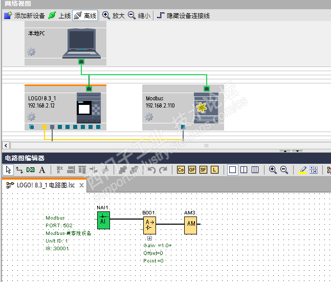

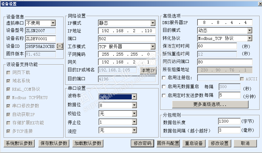

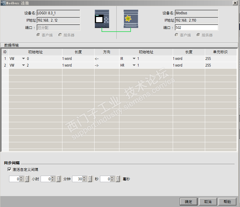

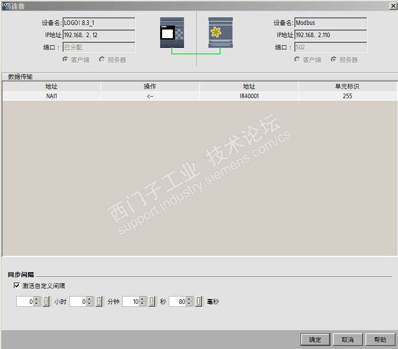

logo 8.3作为从站,与支持网口的服务器设备ZLAN联接,zlan通过485接线与温湿度传感器联接,在做主从站配置后,logo始终无法收到温湿度的采样数据,求助版主该如何配置。感谢了。

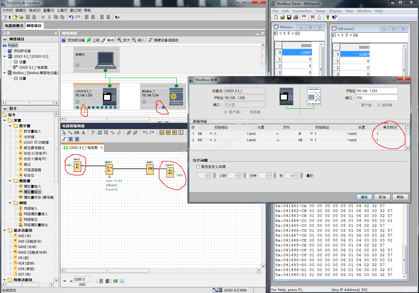

大体上整个流程都没啥问题,只是细节上没考虑到,以前做过测试Modbus客户端没问题的。
1、网络视图里面的端口不要乱连线;
2、Modbus连接 的 单元标识 需要自己测试,很多厂家都是用1,而不是西门子默认的255;
3、用ModbusSlave测试是,读取300001,顺手写回400001很方便测试LOGO!程序、配置是否正确;
这是测试程序 Project.zip
下面是测试截图
