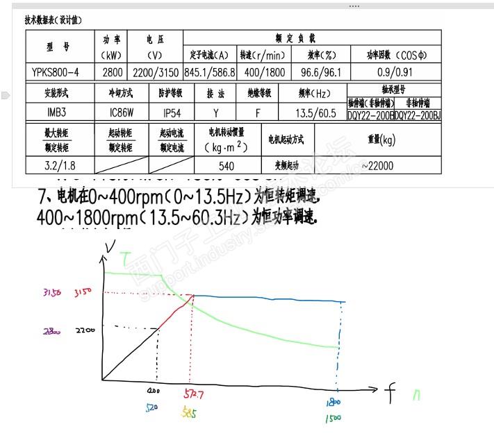

遇到一个轧机电异步电机,根据电机参数和相关描述做了个n-T曲线,总感觉不正常,大伙看看怎么回事:
额定点在400转,2200V。资料又显示400转以上是恒功率区。那电压3150V是怎么回事呢?过了额定点还能继续加大定子电压的意思吗?那400转到572.7转的VF曲线怎么走?怎么弱磁呢?降低斜率?
这变频器怎么设置呢?

目前遇到的这些变频器 例如ABB 西门子  汇川  用第一组参数是没有问题的。用第二组优化的效果不理想 会有好多问题,两组数据的电机模型是不一样的(空载电流会差很多)。

你用西门子的变频器, 实际上就是如图的特性。
西门子变频, 不是以额定工作点为弱磁点, 而 是以 允许提供的最大输出点为弱磁点。 换句话说, 系统会优先考虑维持磁通不变, 维持不下去才会弱磁。
只要按照第一套参数进行辨识和优化, 激活弱磁通。  就可以。

把图上的那个拐点(572.7rpm,3150V)作为额定点来设置。额定参数都按照这个点重新计算后来设置。

楼主这样是不对滴,  按第一组参数做额定点就可以。  你算出的点, 和第一组本质上没区别。 而且, 计算的点, 实际工作也未必是若磁点。 弱磁点取决于直流母线电压。
如果用计算出的转折点作为额定点,还得计算转矩和功率, 不仅多此一举,还牵扯到 电机保护值的重新设置;麻烦。
第一组参数, 隐含着额定磁通。  系统会试图维持这个额定磁通输出, 也就是维持v/f比值。 当提速, 电压达到直流母线限制后, 会自动弱磁。

我没有过这种电机。但可以试着谈谈我的看法。
电机的电磁功率是无所谓的,也就是UI这两个参数的函数。但是,其中U是受制于绝缘强度,I受制于线圈材料及截面积,同时受制于电机的散热结构。当电机结构定好后,其时UI也就定了,也就是说电磁功率也就定死了。
那为什么这个电机会有两组电机额定电压呢?一个2.2KV,一个3.15KV,对应着两个电流:一个845A,一个586A。显然,第二个电压才是受制于绝缘强度的额定电压,那第一个电压只能解释为:对应着电机的可以接受的长期运行的转速度下的机械强度。
也就是说,2.2KV的这个电压下,电机可以长期接受额定转矩内的负载。
如果超过个电压,电机升速,那电机的转矩就要降低,为什么呢?不是电机本身的电磁参数有问题了,是电机的机械强度不够了,最可能的是这个电机的转矩特性是受制于轴承的,也就是说轴承不允许高速+高转矩,所以,才出现了电压升高(也即转速升高),电流减小(也即转矩输出减小)的关系。
所以,从控制的角度来讲,楼主用3.15kV/586A这组参数做为额定数据,对建立电机的数学模式来说,是不有任何问题的,而且,如果想要弱磁运行,也是必须这么做的。
但是,仅仅这么做是不完美的,而且,有可能在弱磁后会损坏电机。
楼主应该在这个基础上做一条电流限幅曲线,以实现以下功能:在2.2KV以下,电机限幅为845.1A,然后线性到3.15KV时,对应586.8A。
这样做,才能既正确的发挥电机的效能,又保证不损坏电机。

  1. 弱磁点不是取决于你设置的额定电压, 而是取决于r71,
  2. 按第一个点设置额定值, 其中隐含额定磁通、转矩、功率、电流; 。 400 - 585 rpm , 还是额定磁通, 不过由于功率限幅, 表现出来是恒功率。 585开始弱磁, 这更是大家平时说的恒功率范围了。

这是特种电机。
锋言锋语和老兵说得都有道理。
首先,锋言锋语说用2.2kV/额定400转/额定电流845A那套参数,做恒转矩电机额定值是对的。
进线电压设为3.15kV。此时,如同勾选87Hz模式,变频器会提高输出电压,移动恒转矩点到572转。
但带来一个问题:
额定电流845A,会导致变频器认为可以一直输出此值,则是错的。对电机保护不利!
这就应该按老兵所述,“在2.2KV以下,电机限幅为845.1A,然后线性到3.15KV时,对应586.8A。”

不对,我今天突然发现,我说的那个方案有个小缺陷,修正如下:
以如下参数建数学模型:Ue=3.15KV,  Ie=845.1A,  Ne=572.7,Fe=19.3Hz,并空载做所有参数识别。
然后,再做一条我在25楼所说的电流限幅曲线。

我认为按锋言锋语说的设置更简单点。主要分歧就在于弱磁点是不是就是额定转速点,上述手册表明p0311额定转速点和磁场减弱起始转速不是同一个点。额定转速设置为400rpm,只要直流母线电压足够,400-572.7rpm这段也不会弱磁,装置本身有功率限幅,这段曲线表现为恒功率。按老兵说的设置也没问题,不过需要换算下,另外电流限幅曲线我认为不要,有功率限幅。
