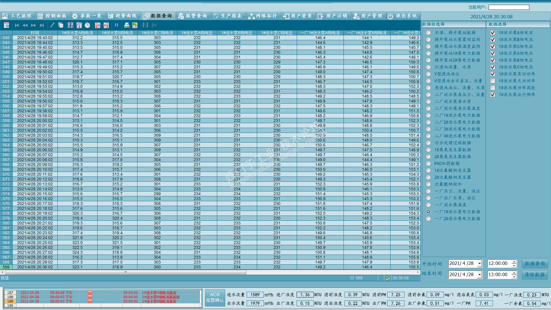

今天本来只是想发两个趋势曲线的帖子,不过项目已经打开了,顺带着也发一下动态表格查询的帖子吧,在线表格和在线趋势曲线其实都是查询用户归档的数据,只是查询的形式不一样罢了。想了解曲线查询的可以查看这个帖子。
Wincc趋势曲线再续
https://www.ad.siemens.com.cn/club/bbs/post.aspx?a_id=1754650&b_id=5&s_id=17&num=5#anch
下面是我做的动态查询表格的效果

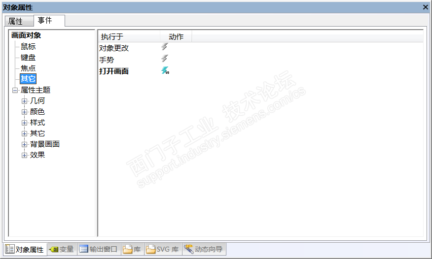

第一步,打开画面
打开画面脚本.zip

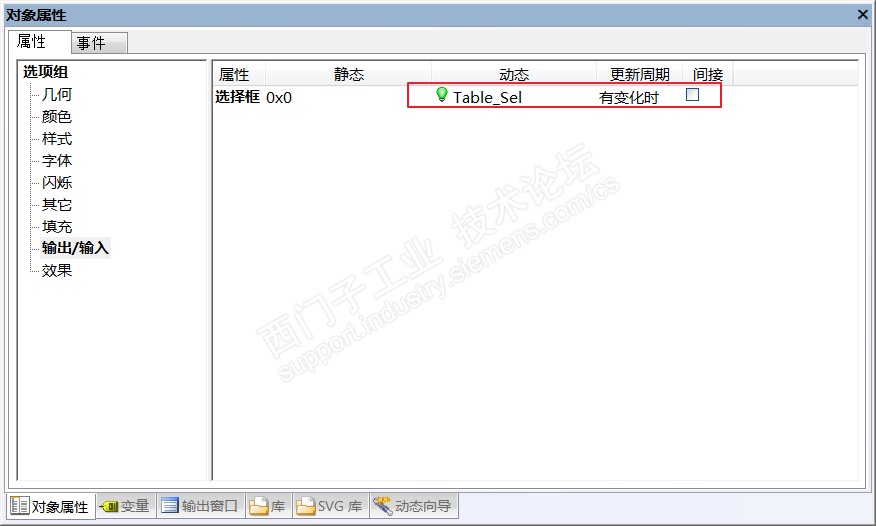

第二步,组选控件属性,事件及脚本
组选按钮脚本.zip

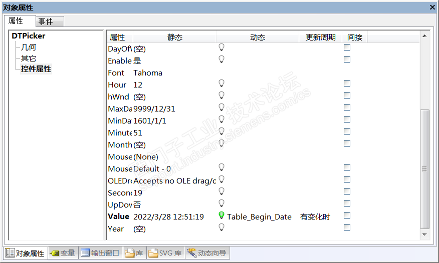

第四步事件控件属性及事件,事件变动后把事件值传到变量中存储,这样保持时间值不恢复到系统当前时间。

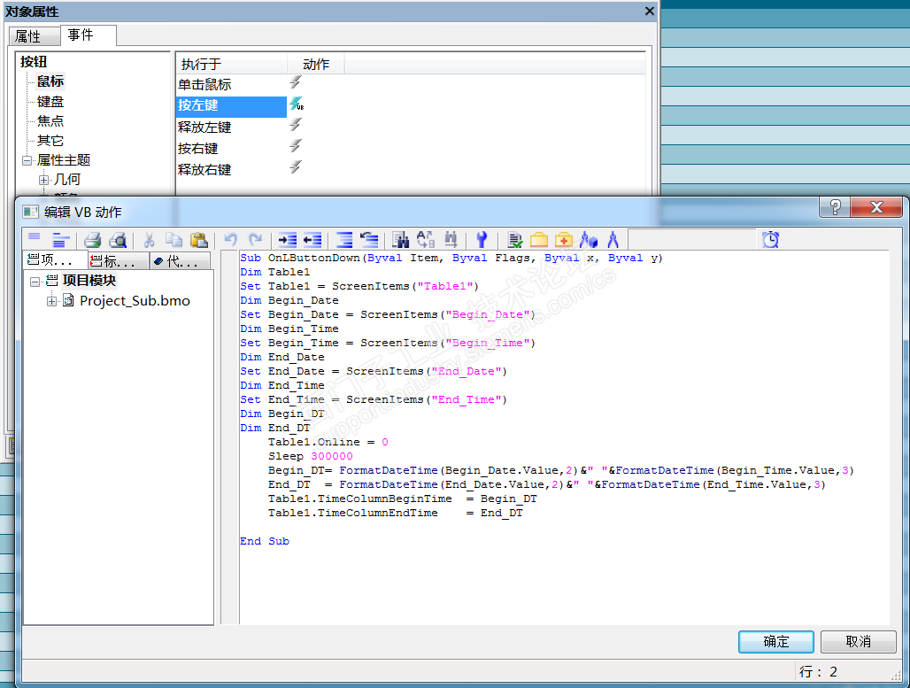

第五步查询按钮时间及脚本
数据查询按钮脚本.zip
