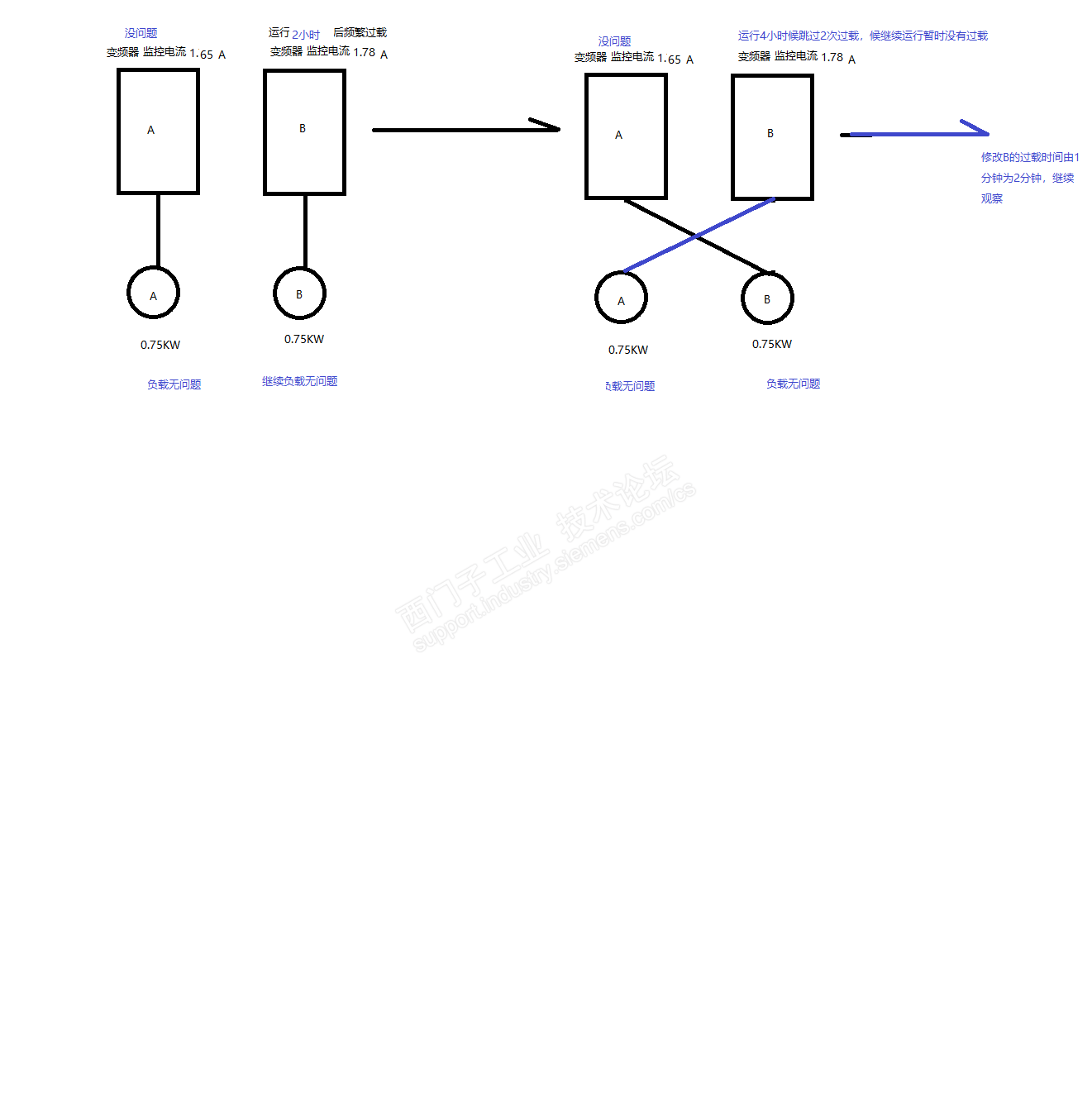

2台负载一样的0.75KW电机,其中一台电机运行时间长变频器经常跳过载报警,电机发烫,摇表测量没问题,怎么解决?
加制动电阻可以吗
1》负荷过重
2》机械故障(轴承损坏或生锈)
3》缺相运行
4》绕组短路或漏电
5》电压过低而负荷变
后续:B电机负载的齿轮箱清洗后,负载减轻,继续测试如下图:

如果可能,建议。
1  空轴电机运行,看电流
2. 如果还是判断有疑惑,不用变频器,电机直接接工频电源,用钳流表测电流。
