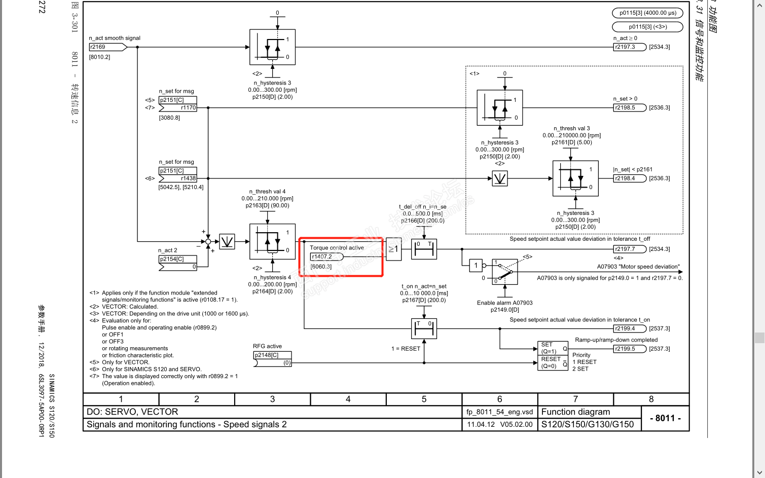

我们平常在做张力控制的时候,其实是控制转矩,通过控制转矩,加速度偏置来实现转矩控制,我有个疑惑,比如在冶金,造纸行业用的很多的开卷机,实际通过程序给定的速度,和电机实际的速度是不一致的,带材会拉着电机转动,那装置接收到的编码器反馈数据和给定装置的是有很大的差的,为啥装置不会报警呢?比如报警速度偏差过大?

转矩控制模式下,速度设定值和实际值偏差大报警没有意义,因此不会发出这个报警。不管是6SE70还是S120的功能图上已有对应说明,请仔细看。以S120为例:

通常是速度控制模式,转速闭环,转矩限幅。
此时,要屏蔽掉相关报警/故障
