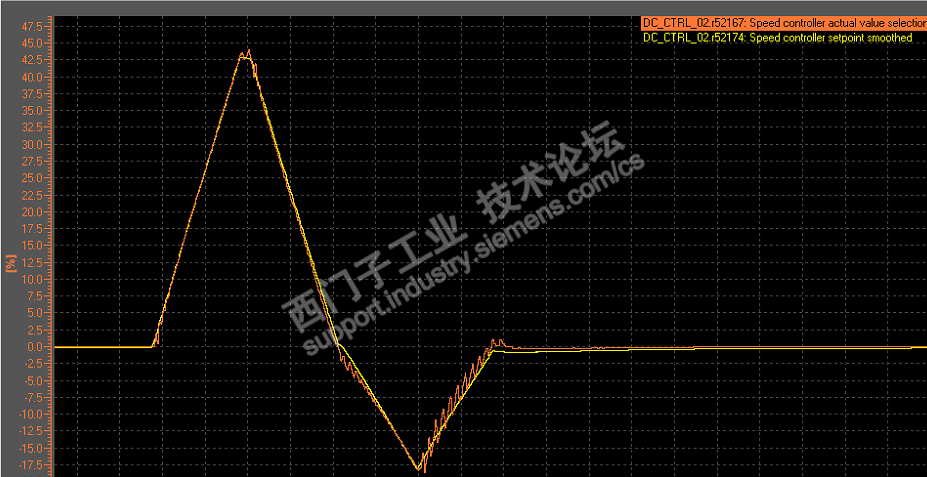

本次分享的案例,是笔者调试的一个飞剪系统。结合本文的主题主要截取了与“速调变比例”相关的实际调试过程的一个小片段与大家分享。
首先上图:
图中,飞剪反向运动减速阶段的实际转速有明显的波动,此时的相关参数如下:
P50556=3.5
P50559=9
P50550=0.9
P50225=2.0

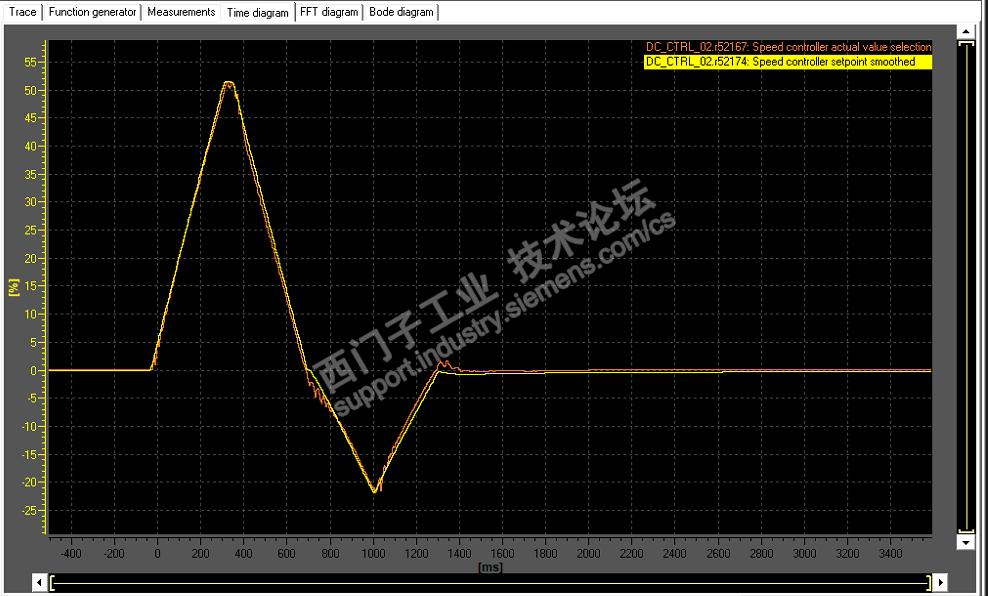

我们再来看另一张图:
在这张图里,笔者通过测量光标测出了转速波动发生时的转速水平(%)。
然后根据这个数值,对参数进行了调整:
P50556=16
P50559=18
P50550=0.6
P50225=1.8
调整后的转速波形见下图:
笔者写到这里,就不对参数修改前后为什么会有“立竿见影”的效果作进一步解释了。这样做没有“班门弄斧”之意,西家的论坛藏龙卧虎,很多前辈一看便知。笔者只是想留下“思考”的余地,让感兴趣的坛友可以去发现和挖掘。因为笔者自觉所写还是存在不足的地方,也希望通过交流,不断改进提高。
