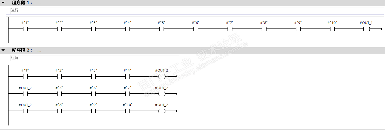

主题:巧妙利用双线圈偷懒
      读过万版的《0428 【万泉河】PLC编程:谈虎色变双线圈》帖子和Zane版的观点后,觉得都很有理,但有点极端了。
      当编程时一行触点数量很多时,看起来会很不方便。一般都会用中间变量来中转,这无疑是麻烦的。也可以插入SCL程序段,但编写效率不如梯形图,监控会也会不方便。
       这时利用双线圈来换行,却可以偷懒!
       各位大侠可有更优解?

Q可以这么用。但是SM37.7高速计数器使能位,可就有可能不能这么玩的了。这个位配合hsc指令可以在一个周期中更改高速计数器很多次。每次都是有意义的。
因为Q总是扫描end的时候产生作用,所以end之前你把期望值传到就可以了。中间你怎么玩都可以。但是它的触点有可能可以在一个扫描中多处被读取,且遍布任何地方,一下子不注意就会惊动到其他程序。作者的心清就可以搞搞,没所谓。
