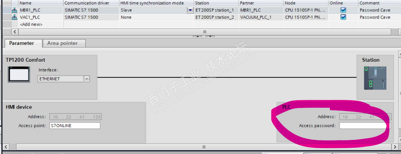

请教一下老师, TP1200 IP 10.22.41.133/24   PLC IP 10.22.41.132/24.

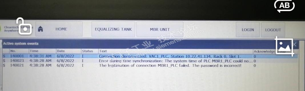

程序下载都未出现报错。下载程序后,触摸屏和PLC 无法建立通信。检测PLC 提示会话身份验证失败。
触摸屏重新上电重启,会有图二的系统报警提示 触摸屏和PLC 的连接不合规。时间同步出错?
已经进行的操作:PLC 储存卡全部格式化,PLC 恢复出厂设置。触摸屏恢复出厂设置。
想得到帮助:下一步如何排查原因?
多谢各位老师!!!

触摸屏connection 设置中,与PLC 连接parameter 中的密码忘记删除了。即使PLC设置的访问权限是完全访问,因为触摸屏这边设置了密码,导致通信会话失败,密码删除即可
