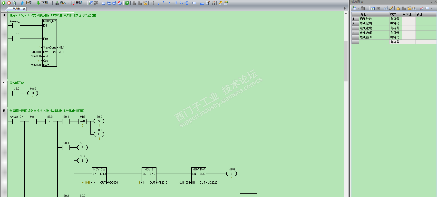

最近做个小项目1214+几台Smart,分享其中有个单站的Modbus通讯例程,错漏难免,仅供批评指正.
站号:1
格式:8/1/N
波特率:57600
读写四个不同地址的参数,且参数读写不分优先级.
读:电机状态/电机故障
写:电机速度/电机启停
动图5显示:每秒通讯次数稳定在100左右.
例程在PLC单独上下电/调速器单独上下电/PLC和调速器同时上下电这三种简单工况均可以有效调度.
全部用全局变量时序和空间还行,除通讯计数这个计数变量外没用到沿指令.
