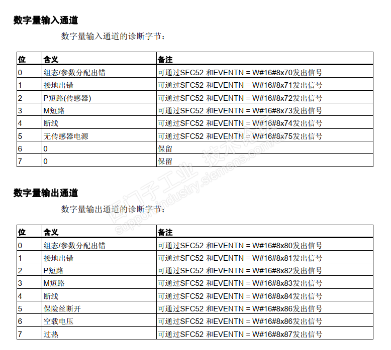

我在回去前,告诉同事给这些负载增加西门子诊断模块,以区分输入、输出负载的区域及范围,方便短路时查询。
