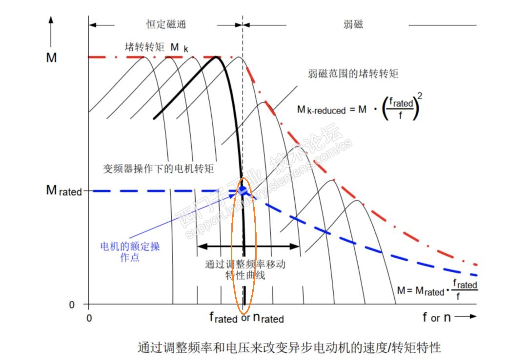

我再看了一下你们争论的地方,也就是集中在下图中的“类三角区”,见下图:
你们一个说的是电机本身的特性,一个说变频调节时候的特性。电机本身的特性,叫做固有机械特性。变频器调节的,叫做人为机械特性。概念是这样定义的。
好了,说固有机械特性。固有机械特性有且仅有1条,电机造好了,就固定死了这个固有机械特性。谈固有机械特性的时候,你去关注那条垂直的虚线干什么?固有机械特性是额定电压(也含额定频率要素)条件下的转速与负载转矩的关系。此时,不存在弱磁的状况。也就不存在那条虚线了,此时再去谈弱磁分水岭做什么?固有机械特性的时候,如果轻载,转速会自动增加,反之重载,转速会自动降低。工作点沿着这条粗黑线走就是了。谈固有特性就别谈虚线,那有什么三角区?
再说变频调节下的人为机械特性,这个时候才会有虚线,有弱磁起始点,才有恒转矩恒功率这一说。这时候谈调节的时候,这些人为机械特性会左右平行移动。这个时候才会落入所谓的三角区,落入三角区的时候,特性曲线就移动了。再去和虚线对比就知道到底是弱磁还是没有弱磁的。
再说一个额外话,所谓恒转矩,是指转速低于基本速度时候的这些人为机械特性(n-T曲线簇)的最大转矩Tmax在调节的时候是个定值。不是指实时的转矩,是指一个能力,具备的能力。恒功率也是指能力,能最大输出功率的值是定值。
