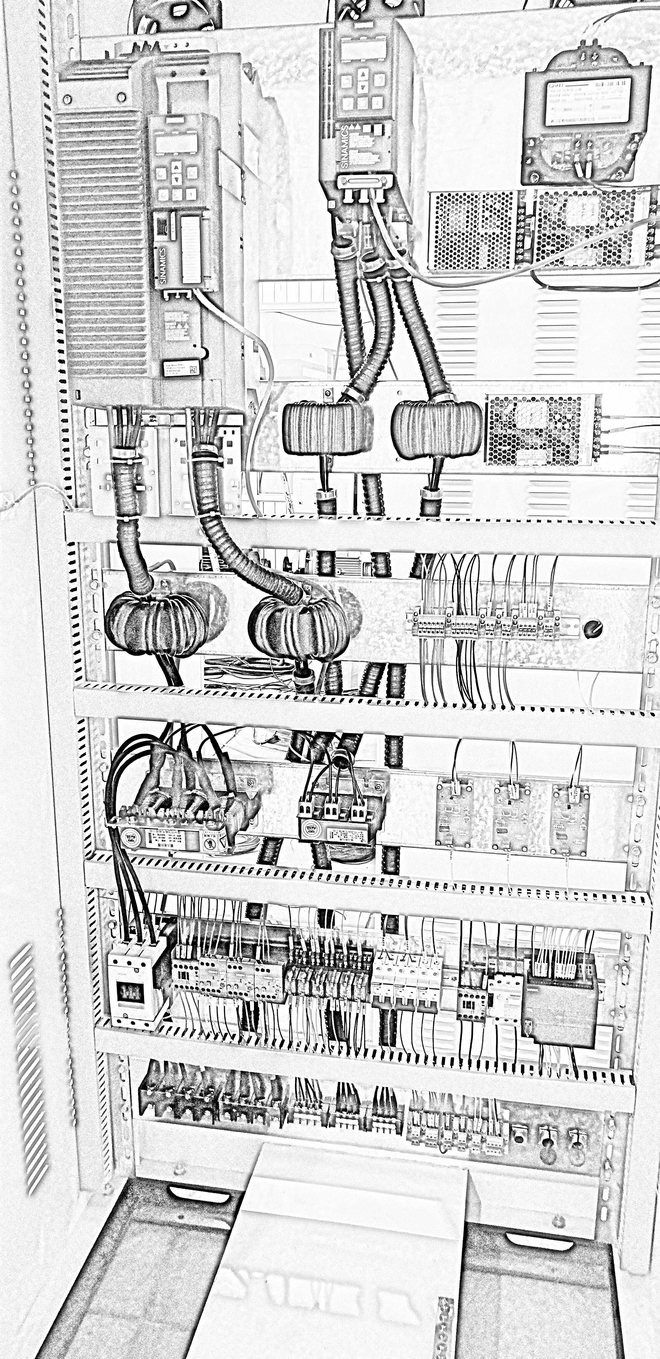

无意间看到生产部装的一个传动控制柜。驻足,然后拍照。
电气柜左侧是一台30kW重载型G120,旁边是一个3kW轻载型G120。这个柜子其它的从略。看主电路,能看出问题来嘛?不讨论元件布置和走线,接线形式。只看它们的主电路连接。能看出什么问题呢?谁能发表自己的意见?

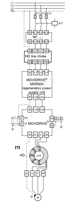

看看这个。
第一次见是在2000年,当然是德方的图纸和电柜。
版主引发了一个很好的话题。

左边的功率模块无需电源电抗器。

是不是30KW的G120,无需电源电抗器,因为它属于22-37功率段,FSD型,所以按照说明不需要电源电抗器

学习了!原来是内置了直流电抗器,这样做对滤波电容也避免了大电流冲击。
