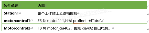

1、任务划分
A工程师将编程任务分配项目团队成员,同步开展工作。

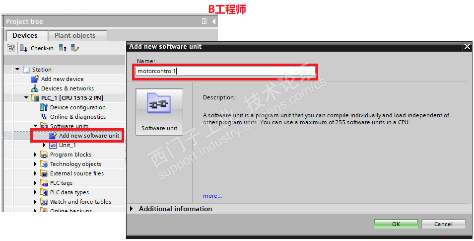

      (1)B工程师打开TIA Protal V17连接项目服务器,建立本地会话。点击“添加软件单元“,命名为“motorcontrol1"。

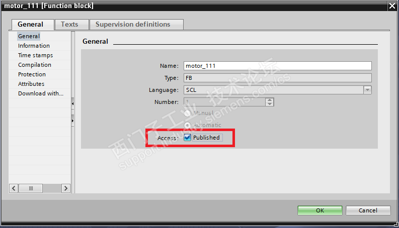

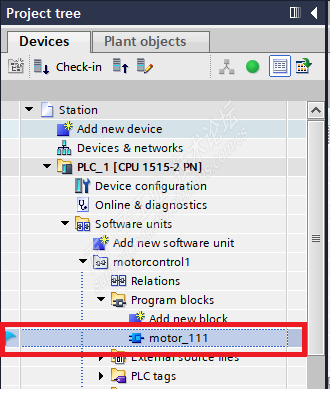

     (2)B工程师在软件单元“motorcontrol”下,新建FB块”motor_111“,编写电机控制程序.
          B工程师编写完成后,编译该块,并把属性设置为“已发布”,这样其他工程师就可以使用该块。
        B工程师将编写的软件单元检入项目服务器。
4、编写CiA402 over TCP电机控制程序。
        C工程师同样连接项目服务器,建立本地会话,建立软件单元“motorcontrol2”,编写FB块motor_cia402。

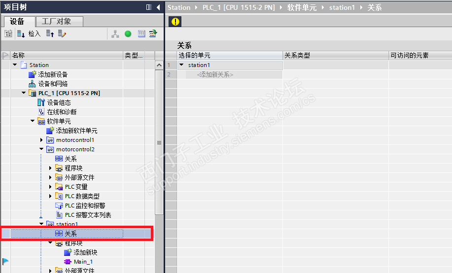

        B工程师和C工程师完成编程任务后,A工程师刷新本地会话,保持所有软件单元为最新程序。
双击软件单元下“关系“,弹出”关系表“。
      点击空白处“添加新关系“,添加station1->motorcontrol1的关系。
    同样地,添加添加station1->motorcontrol2的关系。
    添加关系后,软件单元station1就可以调用软件单元motorcontrol1的块。
