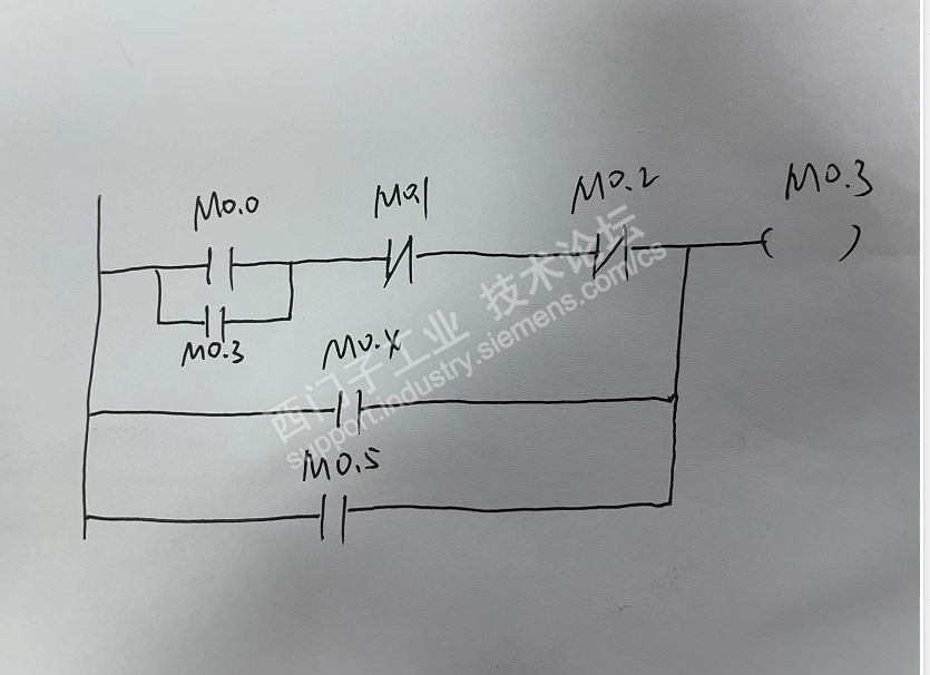

主题:这段梯形图用SCL怎么写,找不到思路
很久没用SCL 了, 最近一个项目想把梯形图转换成SCL 来锻炼下,但是刚刚入手,就被一个简单的逻辑给打败了,有兄弟能帮忙解答下么? 痛苦的一笔

M0.3:=((M0.0 OR M0.3) AND NOT M0.1 AND NOT M0.2) OR M0.4 OR M0.5

人1楼的答案就一行指令啊,梯形图功底不好的,很难装SCL的逼,IF THEN ELSE 的裹脚布是又臭又长啊

M0.3:=(M0.0 OR M0.3) AND NOT M0.1 AND NOT M0.2 OR M0.4 OR M0.5
不需要第一个括号增加运算量,虽然影响很小,但是从语言角度出发AND优先权是大于OR的
