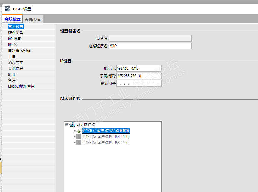

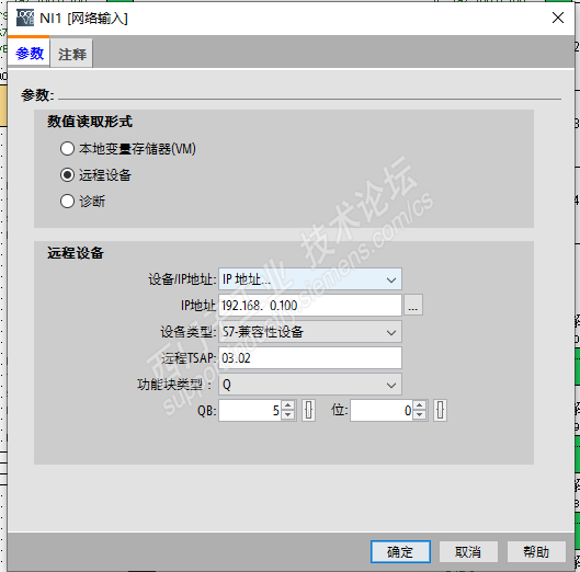

s7-300使用博途软件编写的程序,如何与LOGO!实现通讯。

使用S7通讯,LOGO作为客户端,s7-300为服务器;s7-300博途软件无需设置,只设置LOGO远程TSAP地址03.02;LOGO直接读s7-300的变量,测试已成功,谢谢各位大师指导。
