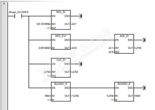

实现的思路方法为:为每一个POU/SBR分配固定的存储区域,在SBR开始时,将本模块使用的M区域的数值备份到存储V区中,而在SBR临近结束之前,把备份的M数据恢复到M中。
存储区域的地址分配由程序自动完成,一旦分配,每次调用的地址固定不变,而具体的地址所有人并不需要知道, 也不需要记忆。 所以不需要提前规划。
程序自动分配每个POU的地址的依据来自每个POU的编号,即SID。 而这个SID应该可以由专门的程序功能块计算实现。 我在2022年初出过的编程题目:《【万泉河】征集FB的编程题:获取SID》,当时不理解应用场合的人,现在可以知道其需求了。
当然了, 在没有实现SID功能块之前,也可以简单每个块中累加实现,只不过整体程序结构少了一点点优雅,需要在OB1开始时对SID做个初始化的清零。
每一个POU开始时的前处理:
每个POU假设分配20个BYTE区域,前10个BYTE用于保存M数据的场景, 后10个用于退出时保存M数据在本模块内的数据值,这里规划VB10000以后的数据区用于存储这些场景值。 计算先得到了两部分数据的地址, 分别在LD50和LD54中,然后分别对M数据的保存和恢复。
而在POU逻辑功能结束, 临近退出时, 则做后处理:
 当下块对M区的数值保存,恢复到之前保存的场景。并在最后对SID编号递增。
而中间的段落, 则可以尽情使用这些M区的变量, 而不需要担心干扰了。

这与一些工厂传统以来的方法, 给每一个项目,每一个模块,不厌其烦地分配M区域地址,0-10, 11-20, 21-30,是不是优雅睿智多了?
上面的演示,数据区有一些浪费支出, 即LD50部分的数据,其实在个POU之间是重复的,完全可以使用同一段数据区。 如果觉得有必要,可以另外再规划实现的方法。
