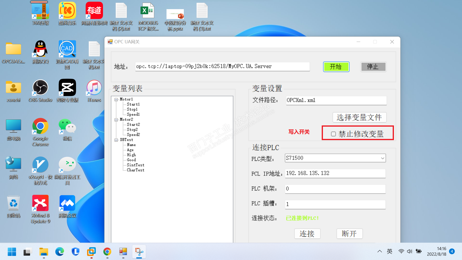

             connectPlc();
                //判断PLC连接状态
                if (lianjie == 1&&server==null)
                    //清空节点列表
                    opcuaNodes.Clear();
                    //清空列表
                    treeView1.Nodes.Clear();
                    //加载文件
                    doc.Load(xmlpath);
                    //遍历节点
                    RecursionTreeControl1(doc.DocumentElement, treeView1.Nodes);
                    //展开视图
                    treeView1.ExpandAll();
服务启动初始化,读取服务配置,包括服务地址、端口、证书、签名或密钥的存放路径,是否启用匿名登录、是否启用非安全登录等等,详细见附件源码

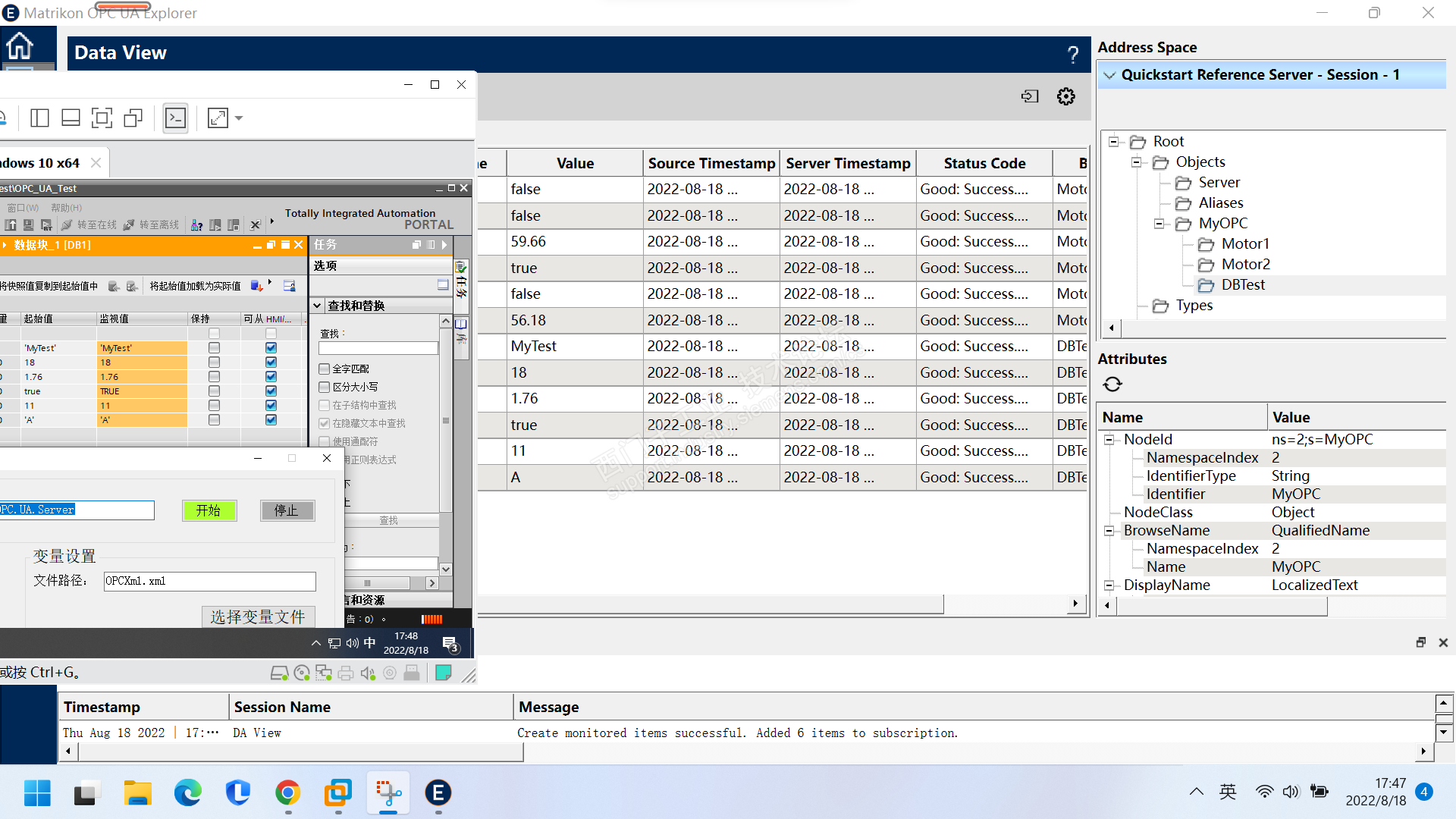

PLC 变量监控分读和写2个部分,读是开一个定时器循环读取PLC的变量的值,不断刷新,写是绑定OPC UA的一个变量写入事件,写入动作时才会触发,具体见附件源码
定时读取
//CreateAddressSpace中开启定时器,读PLC
 m_simulationTimer = new Timer(DoSimulation, null, 1000, 1000);

为了数据的安全,防止误操作,我加了一个写入保护开关,需要时开启
五、运行测试,读写正常
