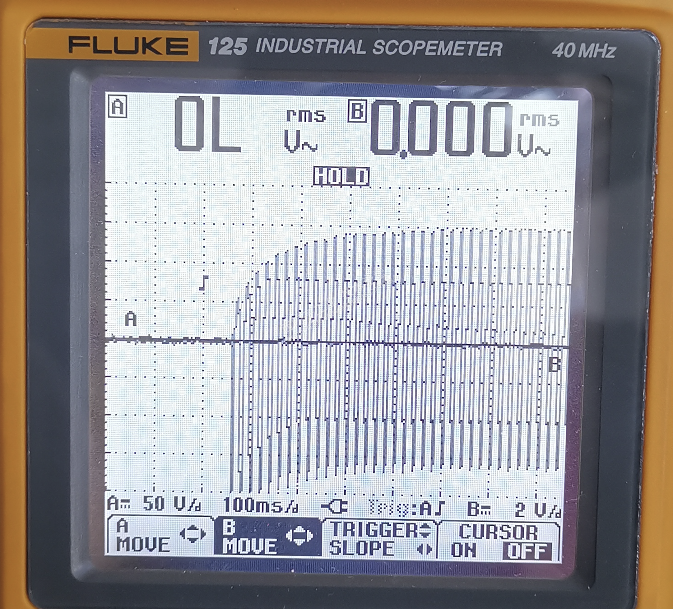

控制柜通过漏电保护器接G120C变频器,第一次合闸后自动跳闸,第二次合闸后正常。请问是什么原因。

这是由于预充电回路单向充电造成的。
通常我们的变频器进线为三相整流桥,与中性线无关。直流母线DC电压对中性线为+1/2Vdc和-1/2Vdc;
但是,设计的预充电回路,没见过双向预充电的,都是单向预充电(+方向);因此,两组电容器的中点(有安规Y电容连接外壳PEN)将是从负1/2Vdc过渡到中点。在此期间,将会有较大的泄漏电流经Y电容流过PEN。导致超过零序设定值而跳闸
第二次合闸时(电容器未放电完成;变频器未使能,放电完成要好几秒。),已不是从负最大电压开始了。泄漏电流会小很多。
某相与电容器中点合闸预充电过程的状态:
说实话,人身保护,只能是30mA那种,300mA根本保护不了人身触电;切断电源。
西门子变频器自身,有输出接地保护。
而它的至少2kHz以上的电压载波,几乎不可能不经过电缆、电机等效电容对PEN泄漏电流。
我们要做的,就是安排有效的路径,将泄漏电流返回变频器进线端或电容器组中点。然后,所有可触碰外壳可靠接地PE
以此,消除人身触电的可能。这就够了!
