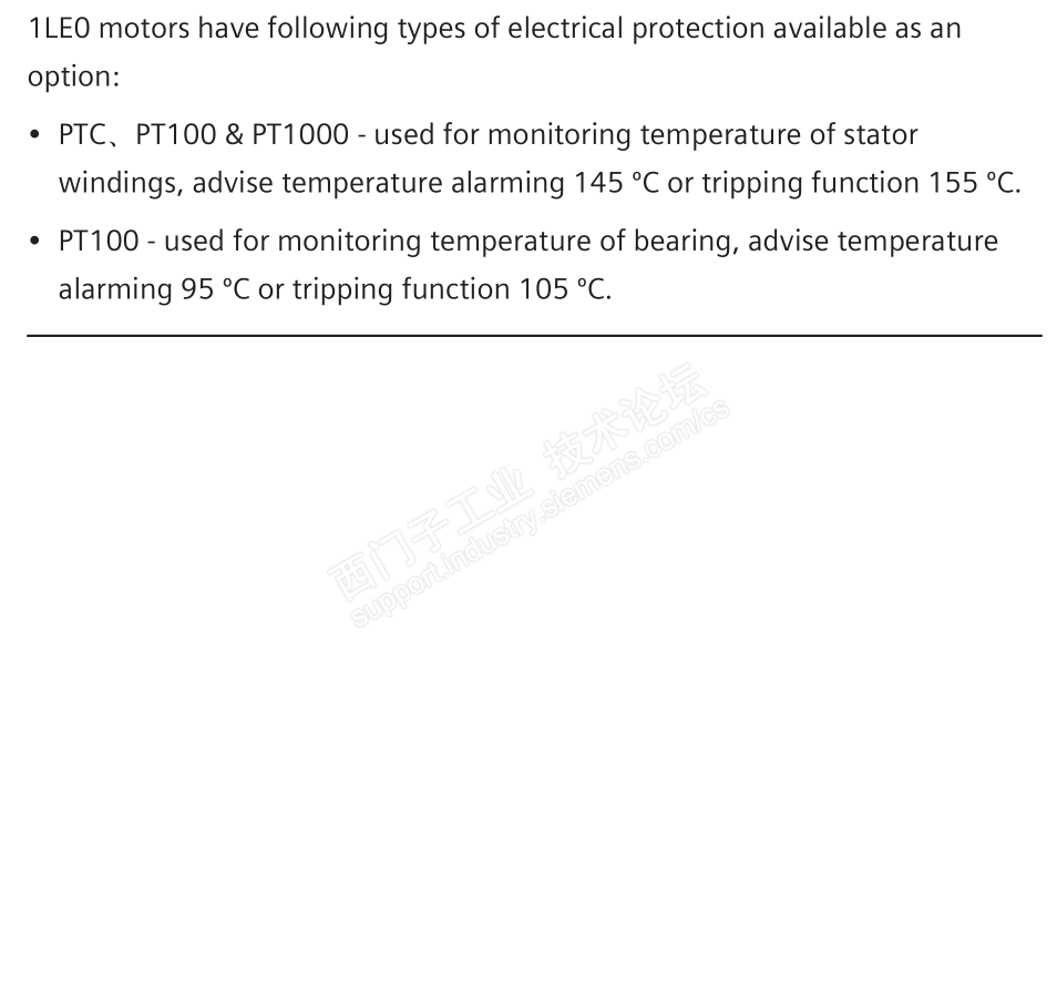

西门子电机本身带的PTC的温度报警具体是多少,有没有数据表格??进口电机的样本没有下载到,
网上找了一张图 不确定是否正确,
Thank you for the support.

PTC建议一般145 报警 155跳闸  这个可能就是155°跳闸,,跟网上下载的那个颜色相对应,西门子没有这个PTC引线颜色对照表,,可能那个技术支持他不知道,

K版说的对,这边内部预埋的温度传感器,使用多年后容易损坏,其实电机只要维护得当,主电路过载电流配置合理,或是变频器设置的过载电流合理,不要这个温度保护也是没有问题的。
