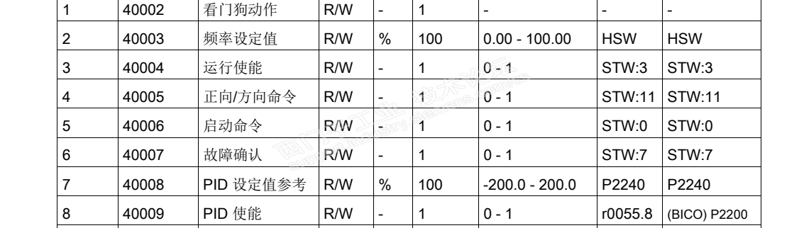

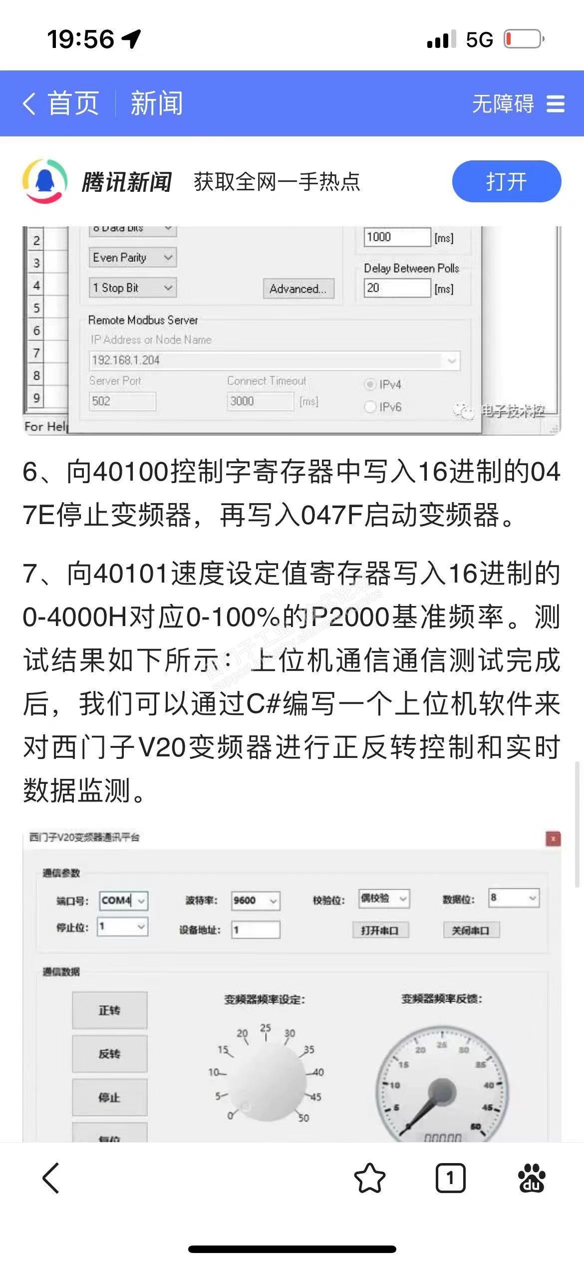

如图所示,modbus通讯的控制字就4个,3到6.那么是不是意味着就只要把控制字的这4位写进去就可以控制变频器启动了,包括转向的改变。因为MODBUS可以写的就这个4个位。比如说我想让电机正转,我让控制字第0位为1,第3位为1,第四位为0,第七位为0,也就是0X0009,但是我把这4个 写进去之后电机根本不动。我然后上网搜索了一下,重新写了控制字,电机动了,请问大佬们这是怎么回事。
我按着上面的写控制字电机是转的,请问这是怎么回事。

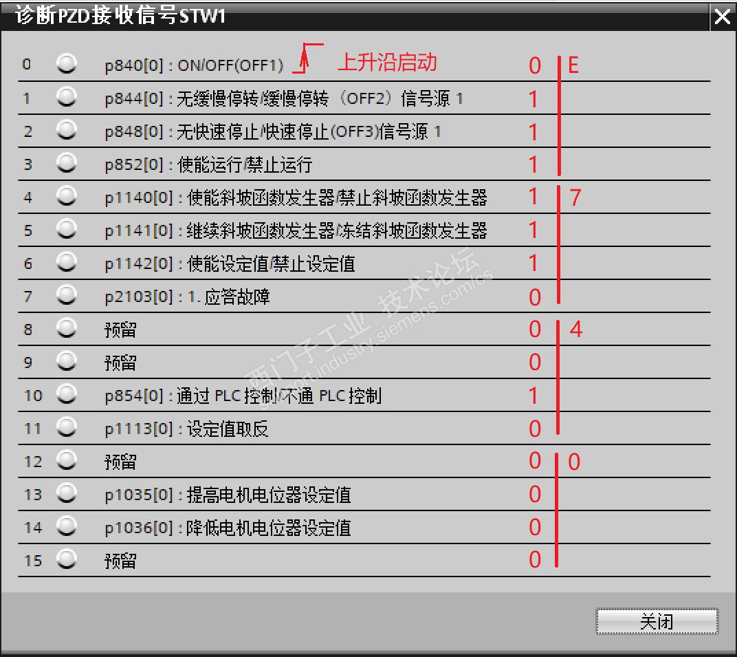

因为控制字的BIT10必须为1,装置才会认为是有效的控制字。
你如果提前把BIT10设置为1,就可以通过控制某个单独的位来控制变频器了

你就看这个吧。操作 40100各个位:
40101给转速就行了。40101按hex4000=16384=100%给出。这是我们常规的用法。
40003采用100倍的百分比给出。2500就是25.00%
