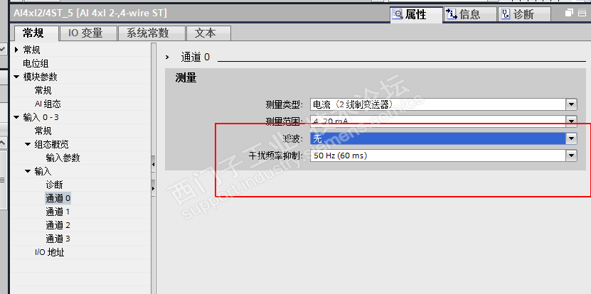

在西门子模拟量模块中有滤波和干扰抑制频率两个参数
滤波比较好理解
干扰抑制频率如果选择的话,是不是也是起到了一定滤波的作用
因为从设置的参数来看,干扰频率抑制越小,积分时间越长,积分时间长的话,是不是也是对信号进行了滤波的作用呢?
如何比较好的理解这个参数呢

1:采用积分式测量原理的模拟量模块,有一个参数是“干扰频率抑制”,干扰频率抑制功能的目的是为了抑制模拟电路中电源电压频率产生的噪声,因此要达到良好的噪声抑制效果,干扰频率的选择要与线路频率一致,这个线路频率就是交流电源电网中使用的频率,大多数国家电网频率是50HZ,所以默认情况下,选择50HZ即可。

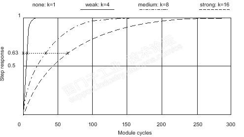

2:至于滤波看下面的图,一目了然(不同模块采用的滤波方法不一样,下图为指数滤波),它可以进一步改善干扰频率抑制
