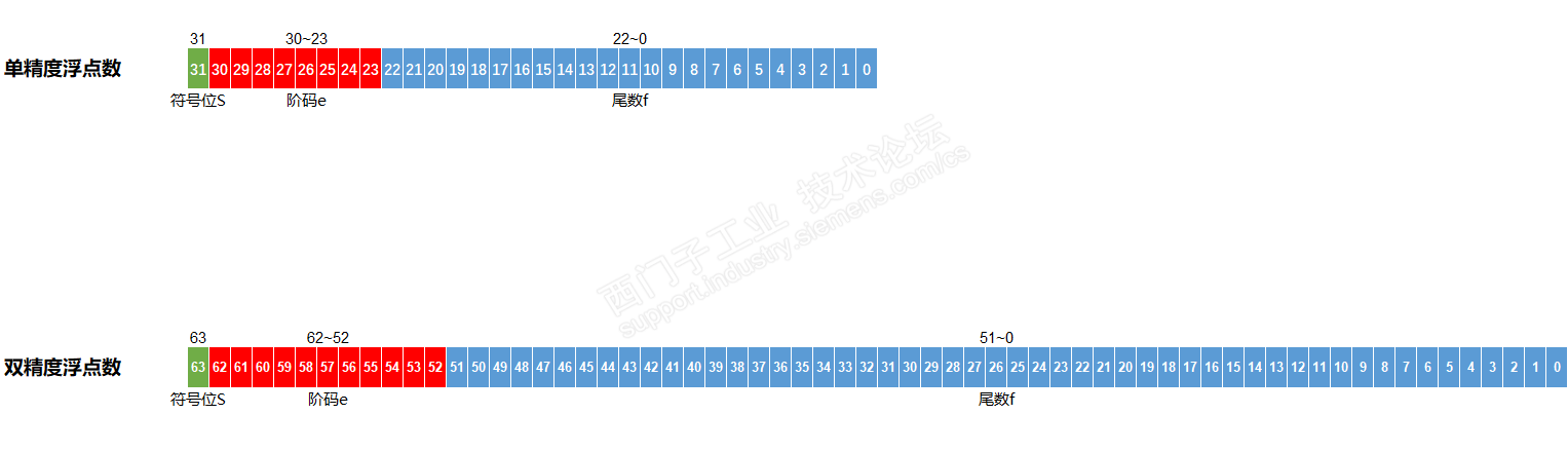

Zane
至圣
经验值:85954
发帖数:21215
精华帖:403
25楼    2023-01-08 22:28:42
精编帖  主题:回复:问个浮点数判断的事情。
你得看一下图3,大数吃小数不一定全吃了呀!
或者看这张图

sangshunyang
侠圣
经验值:4449
发帖数:619
精华帖:4
27楼    2023-01-09 00:20:51
花点时间认真学习下 IEEE754就不会纠结原理的事。浮点数加和我们算术上的加法类似,算术上是小数点对齐,浮点数是阶码对齐,阶码对齐就要移动小数点位置,如果移动的位置超过了24位(32位浮点数,2的24次方)就把该数字包含数值全部移除,加这个数就是加 0 。两个数相加不会累加就是两个数绝对值比值大于了2的24次方。当然不是说两个数比值小于2的24方就可以不考虑其他了,实际上只要移动小数点都有可能改变原来的值,但这时两个数相加和肯定比一个数要大。TIA帮助中说的小数点对齐是不准确的。
另外  1+1÷3=1。
这是把概念搞错了 1÷3=0 是整数除法,大多数计算机语言都会 1  , 3 这种常数看成整数类型处理
如果改成 1+1.0 ÷3,1+1.0 ÷3.0, 1+1÷3.0  表达式的结果又是什么。
在SCL语言中对于常数提倡提供具体类型 INT#1+REAL#1/REAL#3

tingal_cai
侠士
经验值:1019
发帖数:85
精华帖:1
30楼    2023-01-09 11:23:26
27楼说的正确。
如果是简单的应用,可能不需要了解那么详细,但是为了避坑和更好的开发利用,那么浮点数的结构和组成必须了解。
另外,作为自动化工程师,必须要了解。
了解了过后,对本帖的问题解决有一定帮助。
