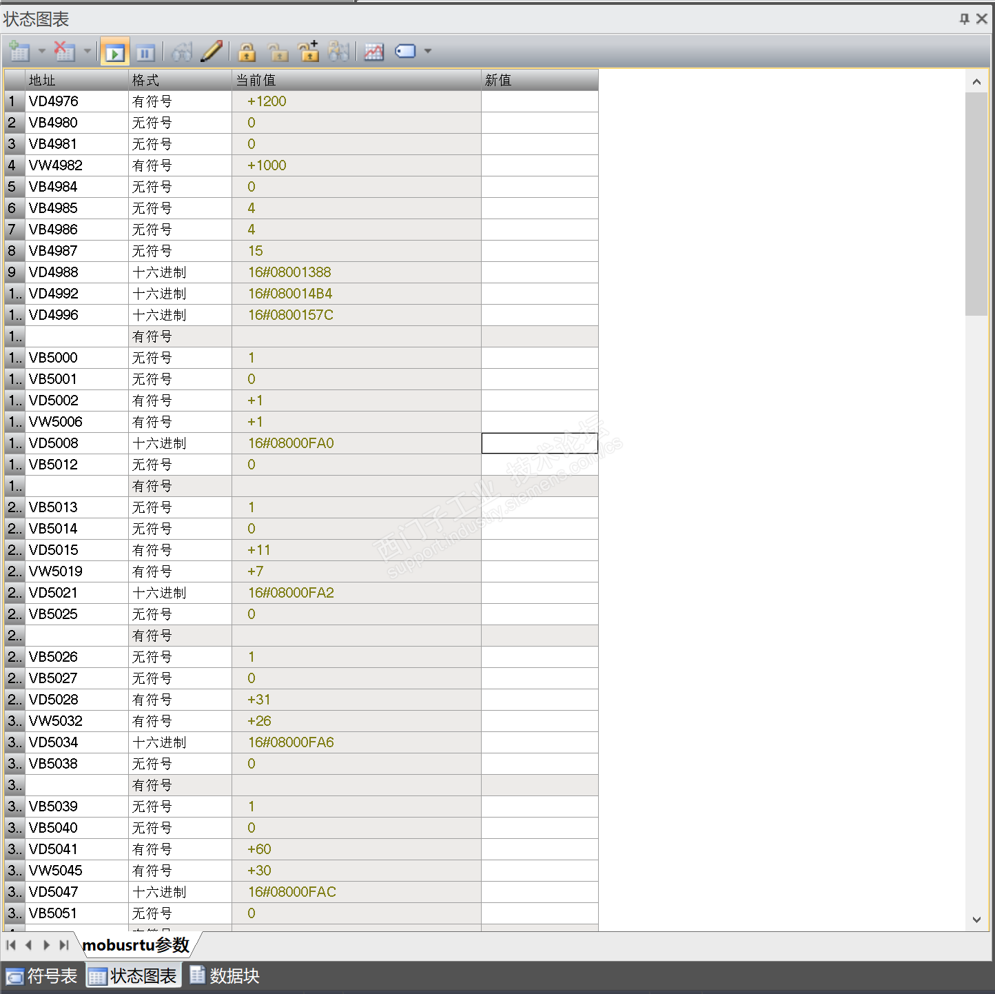

       我心里功能完整的modbus rtu通信程序是这样的:
       1、读轮询。掉了站的读要跳过
       2、写优先。掉了站的写同样跳过
       3、掉站跳过和恢复。
       4、PLC上电后,要先从 从站 读回写操作的那些数据,并且写到老值区。掉了的从站记录通信状态,后期写操作时跳过,并且老值区覆盖新值区。这样是安全方面的考虑。
       5、进行掉站恢复后同样进行一次4的操作。
       6、写操作完成后,若成功则新值替换老值,不成功则老值替换新值。
       7、掉了站的写操作,老值替换新值。
       也许会有坛友说4、5功能没啥用,我只能说这是因为项目经验少。这几个功能互相之间也会打架,比如正在掉站恢复后的读回写操作数据的动作,此刻出现了写操作的请求,这是个问题。但程序里已经解决。
       假如应用中会出现同一时刻(同一扫描周期)的多个写操作,那么请把高优先级的写任务写在小序号(其实没序号)的写操作任务里。因为写操作的检查是从小序号开始的,其实是按顺序检查,先检查到的先执行。
       我推的程序不可以是半成品,不是用来交流的,必须是能在项目上应用的程序,所以要完善程序。这次封装,基本上是重新构建的,程序里更少的位逻辑,不再有跳转操作,更没有置位和复位。推荐在数据块里对参数赋值,这样可以减少程序块的占用。
       数据块里的指针赋值是一大麻烦,要么是很大的双整数,要么是十六进制数,很不方便。这次这里的改进就是输入简单的双整数,比始填4700是希望指向VB4700的指针,封装的子程序在第一个扫描周期会将4700这些双整数变成指针。当然,此数据块中输入十六进制数和很大的双整数值的指针数值也可以,是兼容的。
       标准化确实是有人喜欢有人反感,尤其做非标设备的可能更反感吧,都各有各的看法。我的看法是,标准化是为了更高的工作效率,比如我做的这个modbus rtu封装,只要在数据块里填上参数就可以很好的进行通信了,这样就不必每次遇到这个通信都重新编程。辛苦一人,方便大家。这不香吗?反对的人心里在想什么?

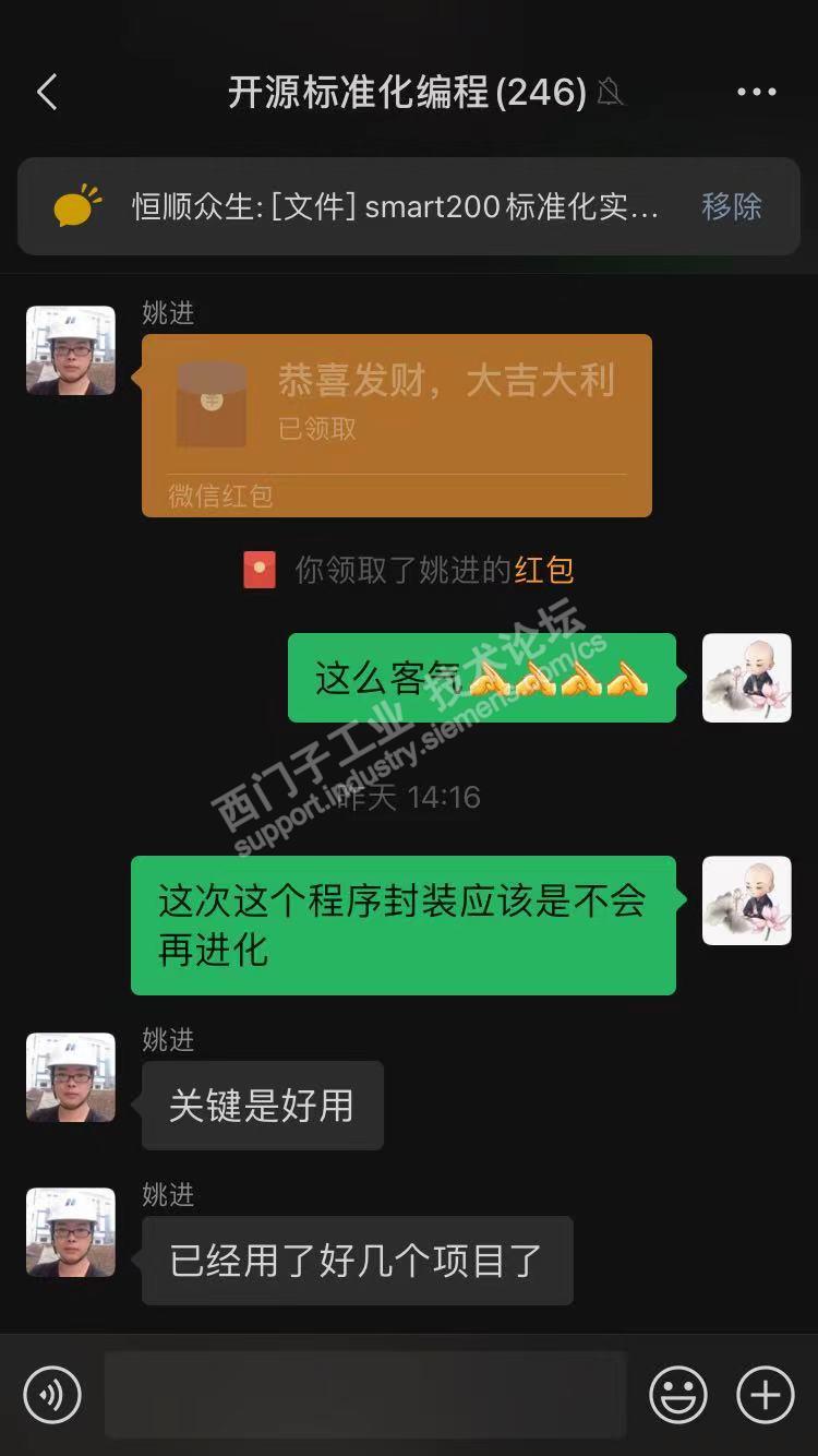

       就知道下面会有人说我的程序如何如何的,就是那个长篇大论可以编出来烂程序的那个,也是我悬赏一万元也没能把自己的程序封装到一个子程序里的那个。我说了我的程序不是用来交流的而是用来实际应用的,我的这个封装的程序已经在一些小伙伴上的项目上使用了,效果非常好,事实胜于雄辨,同时给我发了不少小红包。
我偶尔到在上面的群里做直播,讲讲程序啥的,无偿的。我的这个程序都被人搬到某鱼上去卖钱了。

程序增加了新功能:
在一个从站的轮询通信任务超时后(也就是错误等于3),相同从站的轮询通信任务的错误都会改成3,同时读写操作的0和1会变成10和11,这样这些通信任务就退出轮询了,等到恢复从站的时间到了,读写操作的10和11会变成0和1。
如果想要人工的将某个轮询内的通信任务退出轮询,将其读写操作的0和1改变为0、1、10、11、以外的任意数值,这条通信任务就退出轮询了。
还是去我的其它帖子下载最新程序。
双口测试的程序发上来供参考
双口modbus rtu测试.smart.zip
