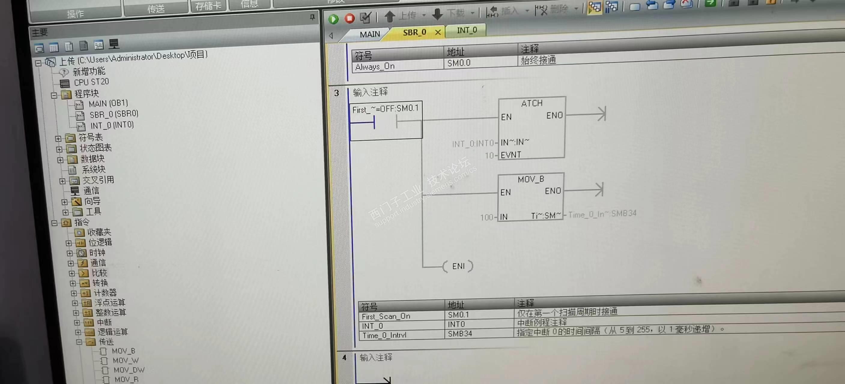

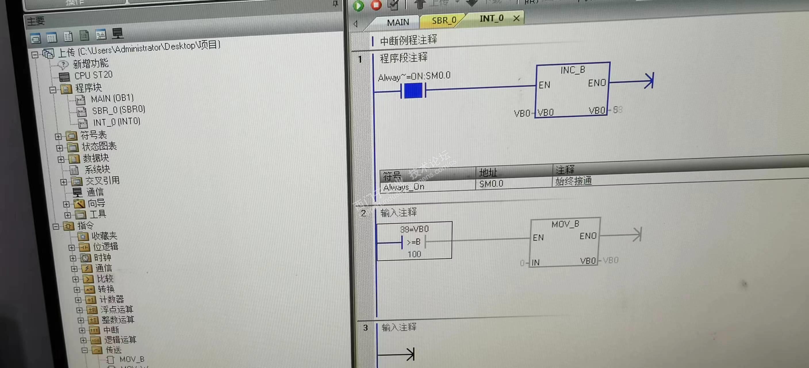

小白请教大家为啥在断电重启后中断程序不执行定时中断了,需点STOP后再RUN就正常执行定时中断。
程序没有问题的,就是搞不懂为啥重启就不行。

要循环定时产生中断,当然是先给出循环定时的周期再把此事件和相应的中断子程序关联起来。楼主的程序说了stop-run的操作可以正常循环定时说明SMB34继承了上次run的100这个值,但断电重启CPU这个值掉了也就不能正常产生循环定时了。

按楼主的程序实测了一下,略有区别的是记录了一下ATCH之前SMB34的值到VB1中进行观察。断电重启后不是楼主说的中断不产生不执行了,只是更快。
