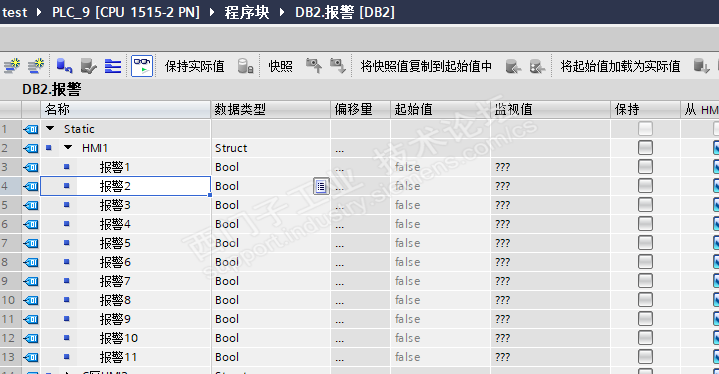

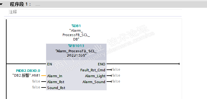

之前在论坛里面看到了一个报警信息处理程序觉得很好,就用在设备报警处理程序里,可由于不同设备报警信号数量不同,就需要每次都改一下报警信号点数量。最近忽然觉得可以用Serialize  Deserialize来实现把struct里的数据复制到array中,模拟了一下,挺好用。
测试程序如下:(需要说明一下:原程序是论坛里面别人写的)

#pos := 0;
#ret:=Serialize(SRC_VARIABLE := #Alarm_In, DEST_ARRAY => #arr, POS := #pos);
#pos := 0;
#ret := Deserialize(SRC_ARRAY := #arr, DEST_VARIABLE => #Alm, POS := #pos);
