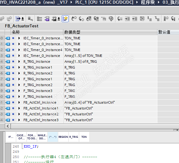

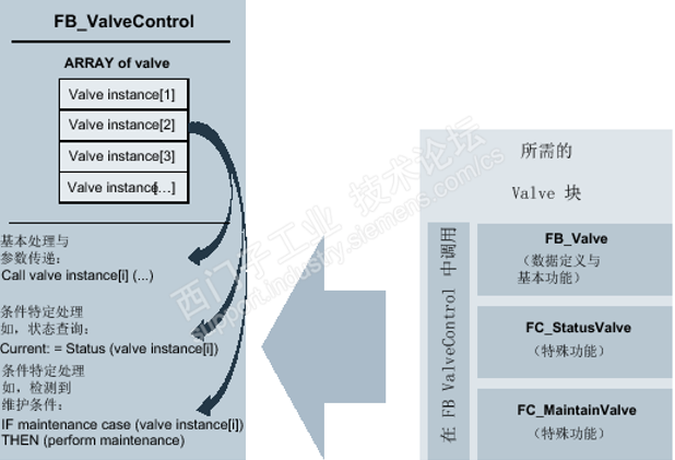

TIA中多重实例也可创建为一个 ARRAY。其优点是在程序循环执行的过程中,可使用一个可变下标对各个 ARRAY 元素进行寻址。

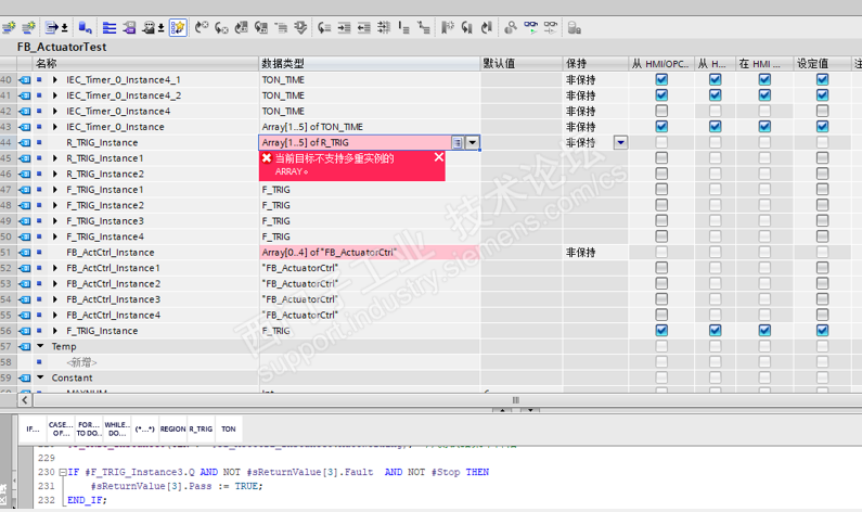

操作方法是直接在函数块接口中声明“ ARRAY of 多重实例”。但是我在编程时却操作不成功,声明参数时提示“当前目标不支持多重实例的ARRAY”
一时未找到原因,因此放弃了其编程优点。近期偶然又想起来了,会不会是因为项目中使用的S7-1215 PLC是旧的,检查程序中的组态,其硬件版本为V4.1。在离线状态下,将CPU更换为V4.2组态,再试验一下,发现参数可以操作了。
原来此功能对PLC的硬件版本有要求的。
