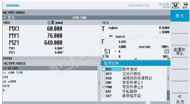

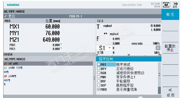

先看下自动模式下的“程序控制”
这是默认设置下的状态。我们设置
MD22254 $MC_AUXFU_ASSOC_M0_VALUE=87(默认值为-1)则M87具备和M0相同的作用MD22256 $MC_AUXFU_ASSOC_M1_VALUE=88(默认值为-1)则M88具备和M1相同的作用而且,设置后“程序控制”窗口多了M88:
当然在NC/PLC接口信号有控制和状态信号,分别是:DB21.DBX24.4 和DB21.DBX30.5

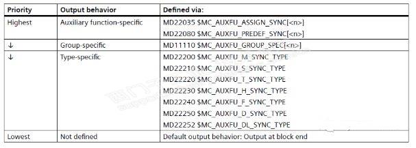

再有就是辅助功能输出的时机,相关参数是:
MD22200 $MC_AUXFU_M_SYNC_TYPE (output time for M functions)
MD22210 $MC_AUXFU_S_SYNC_TYPE (output time for S functions)
MD22220 $MC_AUXFU_T_SYNC_TYPE (output time for T functions)
MD22230 $MC_AUXFU_H_SYNC_TYPE (output time for H functions)
MD22240 $MC_AUXFU_F_SYNC_TYPE (output time for F functions)
MD22250 $MC_AUXFU_D_SYNC_TYPE (output time for D functions)
MD22252 $MC_AUXFU_DL_SYNC_TYPE (output time for DL functions)设置:
位        输出时机
0         运动前输出
1         运动中输出
2         运动后输出
3         不输出到PLC
4         按MD22080的设定输出
还有:
通过机床数据22080 $MC_AUXFU_PREDEF_SPEC[preIndex]和机床数据22035 $MC_AUXFU_ASSIGN_SPEC[auxIndex] 设置的辅助功能输出方式优先级更高。
通过机床数据11110 $MN_AUXFU_GROUP_SPEC[preIndex]设置的辅助功能分组优先级更高!
应该以下面表格为准:
