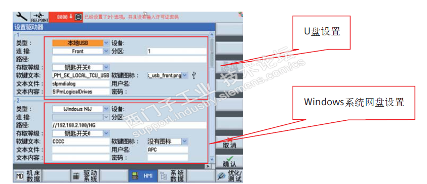

有5台840DSL的设备,硬件配置是一样的,OP012+TCU30.3+OPERATE系统+V4.9版本
看了下逻辑驱动器分配,OP012前面的USB被分配到USB逻辑驱动。
用U盘备份数据,只有2台能识别U盘。其余3台无法识别,由于数控系统硬件是一样的,不太可能三台这个U口都坏了,还有其他的USB口配置文件不一样?

看一下这里的设置!
