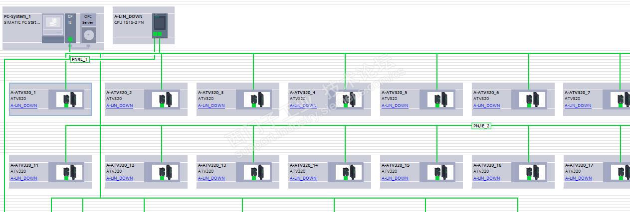

在硬件配置中已经配置了profinet device,项目中在不删除硬件配置的情况下,如何临时屏蔽profinet 设备,不让PLC报警。

你可以研究一下这个指令D_ACT_DP。
我们公司有一个标准程序,组态时会在主1500PLC下挂20个PN通讯的施耐德变频器,具体项目用到几个就在触摸屏画面上启用几个,被禁用的站虽然在网络中组态了,主PLC也不会报错的。应该和你要实现的结果是一样的。
