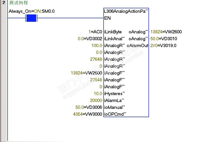

        这个模拟量动作就十分好懂了,需要数值量连续控制的执行器就需要模拟量动作来匹配。
        之前的程序里有此程序,但不够完善。最近完善了一下,这次完全发出来分享一下。
        背景数据的指针由原来的AC3变为SMD2040。
        程序中有多个模拟动作程序,有两个是不带面板的,一个是带面板的。
下面只介绍带面板的程序。例程如图:

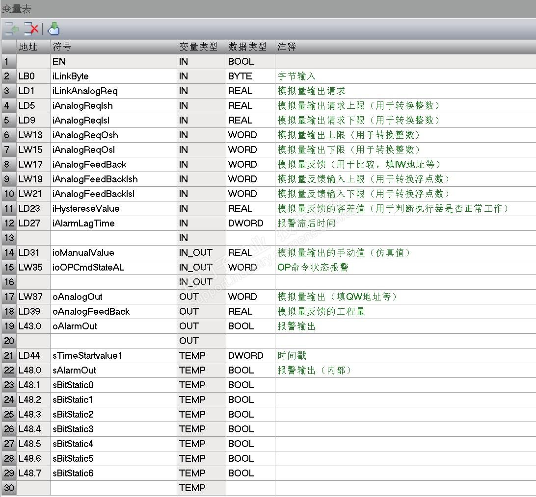

接下来看看子程序的接口
再看一下smart屏上的动作面板,
动作程序的HMI IO 变量
左右动作的报警变量。
此程序可以应对所有模拟量执行器,比如:变频的调频,模拟量控制的阀。
程序的IO的具体功能,未来再细讲。
下面发出完整的PLC程序,程序是由2.6版本的软件创建的。
程序里的数据块里有modbus的参数,下载时不要选择数据块,不然会干涉。
