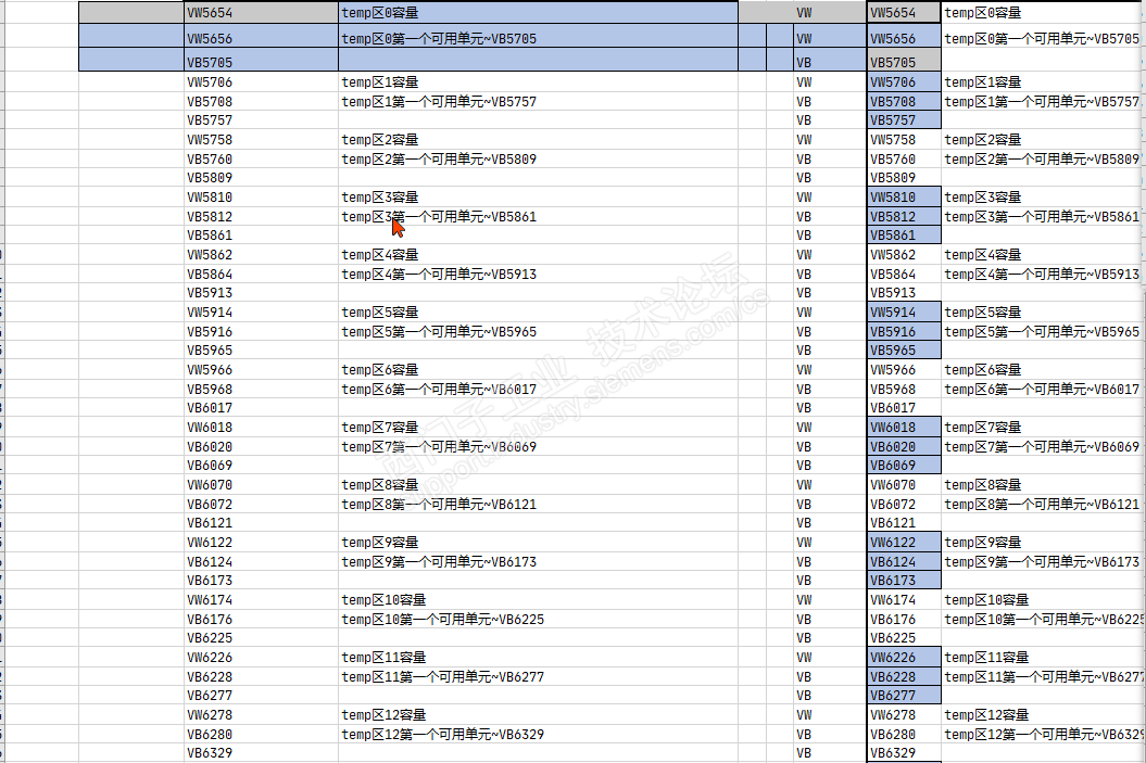

我的实现方案是设计14个特殊用途的DB,用来作为Temp区使用,命名和子程序内的Temp冲突,但只要知道这个和子程序Temp是不同的概念就可以了。为了区别,以下暂且称为DBTemp吧。DBTemp的用途一方面是由于SBR内部还是有需要使用全局变量的情况出现无可避免,比如......(想不起来了,大概跟指针反引用有关),如果需要,则把这些数据用某个DBTemp内的预先定义的变量替代,只要使用前后让这个DBTemp进行FIFO操作,这样无论SBR何时执行都能够正确操作。这样就需要设计DBTemp的FIFO算法。设计14个DBTemp也和之前提到的嵌套有关,其实加入背景数据块后会降低嵌套深度,因为背景数据块管理程序需要调用一级子程序,如果需要使用背景DB则留给用户的嵌套深度是7级主循环嵌套调用。
考虑到其实实际项目中很少有需要使用全部14层级的情况,所以我安排用最后4个DBTemp作为SBR扩展IO接口。4个也就是只有4类子程序需要扩展接口。之所以是4个,主要是考虑到可能需要扩展的类型有限,使用原来的16个接口就可解决大多数类型的设计,这也是实验阶段目标所导致的,如果需要可以修改少量代码就可适配。
使用时首先按照FIFO原则先指定需要使用的DBTemp编号入队,以保护前面使用者的数据不丢失,然后给DBTemp内的SBR形参赋实际参数值,然后调用SBR。调用完毕处理DBTemp内的需要输出的参数,最后出队,恢复前面使用者的数据。这里涉及到接口类型,作为扩展接口的参数全部类同于InOut类型,Out和InOut需要调用完毕及时转存,而In需要设计者自己保证不会破坏原有数据。
那么DBTemp每个的容量选择多少合适呢?我设计了50个字节长度,这个可以在DBInit模块使用参数进行调整。
而背景数据块设计了255个DB可以使用,也是可以在DBInit模块使用参数进行调整。

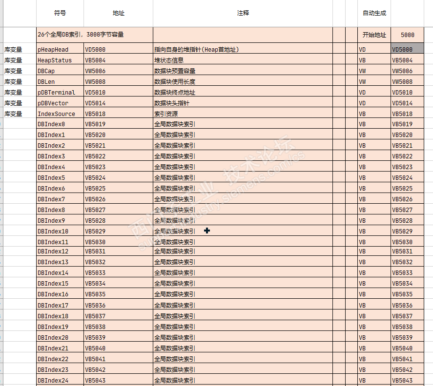

管理堆表头设计
在V中分配的背景DB需要有一些空间来容纳管理变量,我把这些变量放置到了开头,称作管理DB的表头。
这些表头信息是:
pHeapHead 指向自身的堆指针,也是Heap首地址。
HeapStatus 堆状态信息。
DBCap 数据块预置容量
DBLen 数据块实际使用长度
pDBTerminal 数据块终点地址
pDBVector 数据块头指针
IndexSource 索引资源
指定数量的全局数据块索引
表头和DB之间的分隔符"#"
这些变量的作用涉及到许多技术实现细节,以后慢慢添加。

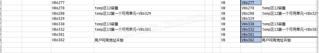

Temp块管理DB的设计
Temp块管理DB管理的其实不只Temp块,还硬塞进来了FIFO队列。 FIFO队列后是14个存放DBTemp的指针向量。DBTemp动态分配,这些指针表在DBTemp初始化时自动生成。由于设计也是逐步推进的,这里采用直接存放4字节的指针,而不是像接下来的用户DB指针表存放的是V编号,也就是指针的低字数据。
用户DB指针表(用户DB管理表)的设计
开始的版本其实没有这个DB,用户DB的定位采用的是遍历定位方式,但考虑许久还是专门设计出一个DB来存放用户DB开始的指针数据,这样DBIndex不是直接定位用户DB,而是首先定位这个表的数据,然后提取数据作为指针来直接定位用户DB。好处是代码量少些,也可能执行起来快速些。
用户DB不是一开始就规划好的,而是动态分配的,位置、尺寸都是动态由子程序自己所需DB尺寸自动生成的。
DBTemp块的设计
DBTemp共计14个,每个都具有用户指定的大小,比如50个字节。没有内部特殊结构,和普通DB没有区别。

其他Temp区作为Temp栈使用,从1#~9#共计9个块,可供总计9层子程序嵌套使用,用户不能指定,由FIFO管理到底使用哪个DBTemp。
主程序外最多可以嵌套到第8层,实际由于需要使用静态DB管理(调用1层子程序),再加上本程序占用一层,如果需要使用Temp扩展(本功能块),只能嵌套到第6层。
如果中断需要使用本功能,则最多只能在中断内使用2层嵌套子程序。

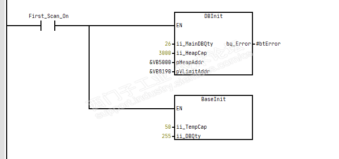

MAIN中的固定程序
主程序开始执行一次DBInit和BaseInit。
DBInit接口参数:
ii_MainDBQty: 需要在MAIN中使用的DB个数。用于在主程序中调用子程序,自动在DB管理表头空出设置数量的字节空间,用户查看地址后在符号表定义这些主程序中使用的DB索引变量。其实也可以设置为0,主程序中调用子程序时使用的DB索引变量可以是任何可用变量,支持读写即可。这里在DB管理表头留出空间来给主程序使用完全是规划的结果。
ii_HeapCap:DB容量。实际需要的容量比这个要多些。
假设ii_MainDBQty是26,DB管理表头需要46字节,实际需要空间为3046字节。而其他固定空间:假设每个DBTemp容量为50字节,DBTemp共计14个区(14X52=728字节),加上管理Temp所需空间(92+2=94字节)和用户DB地址管理(假设一共255个用户DB数量)(255*2+2=512), 加上DB管理表头46字节,共计需要固定空间为1380字节。
如果ii_HeapCap设置3000字节,用户实际使用空间为3000-1380=1620字节,用于静态DB。
pHeapAddr:DB放置的开始地址,要和库分配的开始地址一致。
pVLimitAddr: 200Smart的V区最后一个单元地址。主要是为了判断是否配置了足够的区域来放置DB区。
BaseInit接口参数:
1. ii_TempCap: DBTemp每个的容量。
2. ii_DBQty: 用户DB的数量,设置可用的子程序数量。也用于分配用户DB地址管理区。

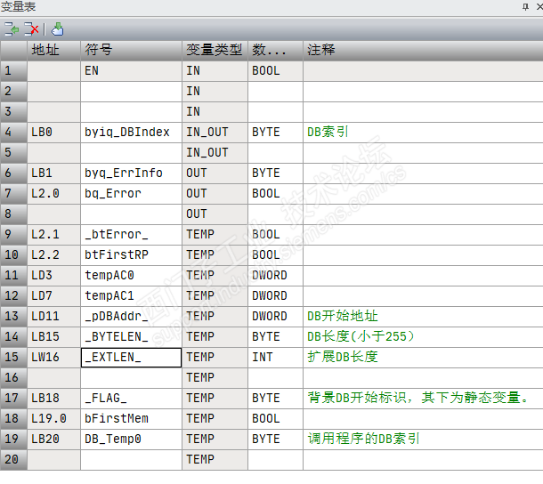

带DB用户子程序的使用
SBR_Template参数
有几个固定的接口参数和temp数据:
1、byiq_DBIndex: 子程序DB索引变量。
2、byq_ErrInfo
3、bq_Error
4、_pDBAddr_: 由DBMalloc取得的DB开始地址。
5、_BYTELEN_: 用于指定需要复制到temp中的静态DB数据长度。
6、_EXTLEN_: 如果temp不足与容纳静态DB,指定需要扩展的DB长度。需要用指针来操作数据,而不是变量符号,所以扩展DB最好少用。
7、_FLAG_: 静态DB复制到temp的开始标识。其下的temp可以认为是静态DB,需要注意不要超过L60。
几处固定用法:
btFirstRP和bFirstMem用于生成首次使用脉冲。
tempAC0和tempAC1用于累加器保护,仁者见仁智者见智,随意。 DB_Temp0: 用于该子程序调用另外一个子程序的DB索引,符号随意。由于DB索引需要可读可写,不能使用temp变量,所以就顺理成章地用静态数据了。
