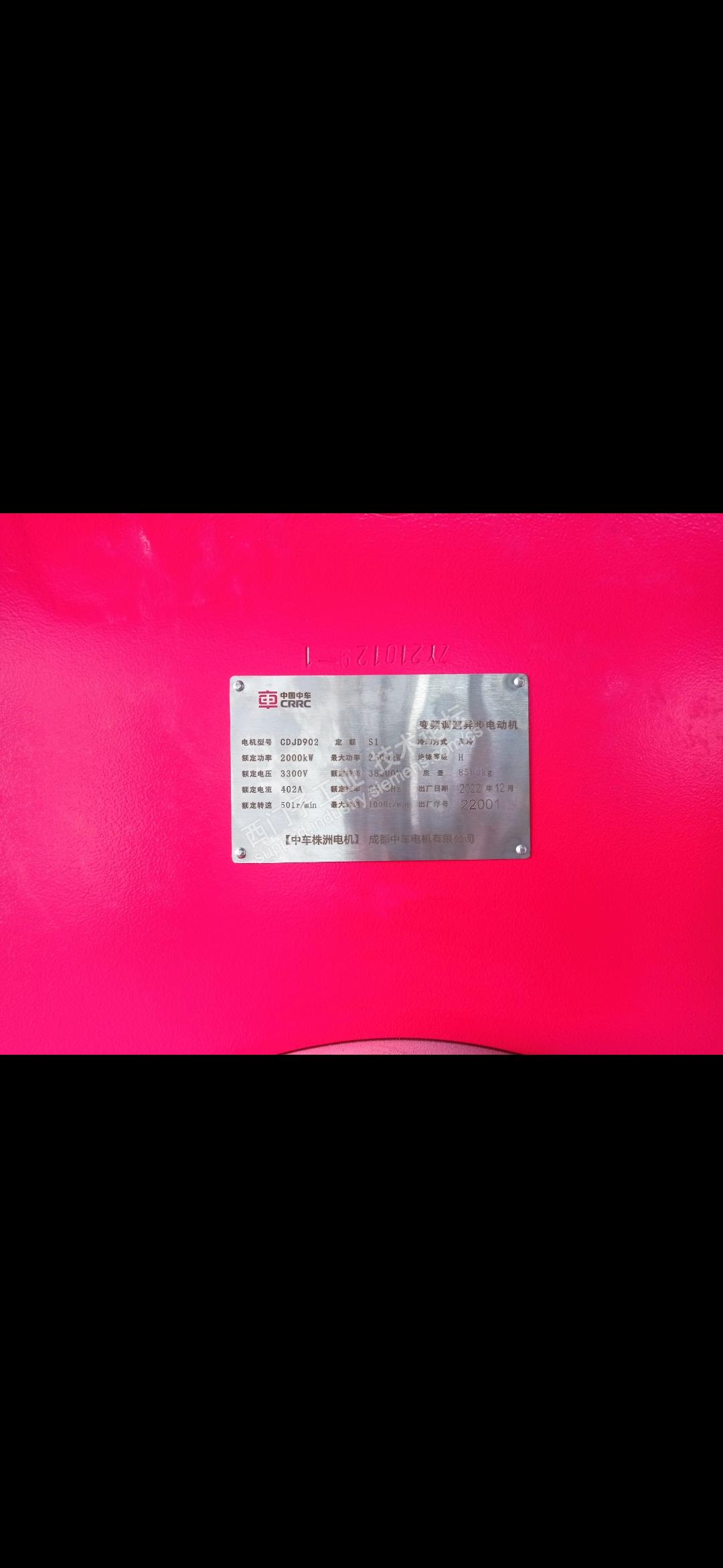

先看第一张
恒功率转速300到1200  同步转速300这个可以理解
问题是这个额定转速1500什么鬼 这里是不是应该叫最高转速1500对应最高转速功率40千瓦?
再看一张中压电机的
这一张电机虽然数据上不如第一张丰富,但是感觉看起来比较一目了然,不会让人产生什么疑惑

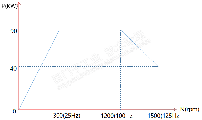

恒功率转速300到1200 那么这个1500就不应该是额定转速,额定频率应该是25HZ,那么125HZ时的转速为1500

21楼    2023-03-08 10:09:42
精华帖  主题:回复:来看下这两张电机铭牌,为什么有一张的电机铭牌让人感觉写的有点问题
如果去除滑差,曲线是不是这样的
