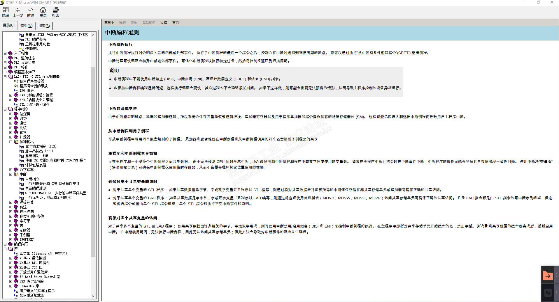

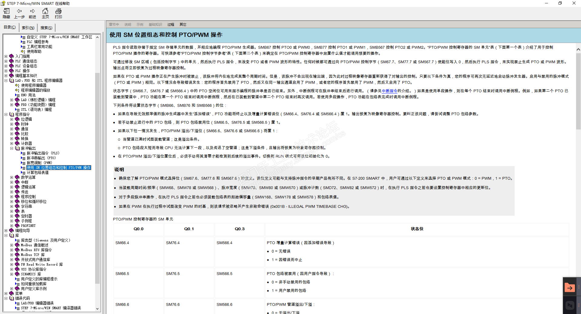

PLS指令的介绍以及需要用到的三个中断
针对PTO0
SM66.7:空闲中;本例1中利用该空闲位判断脉冲发完,并紧接着发送下一份脉冲串。
SM67.6:选择PWM/PTO:本例1中长为1,从不复位成0。
SM67.7:启用:本例1中长为1,从不复位成0。
SMW68:PTO频率(单段管道范围1HZ-65535HZ):本例1中由SMD72配合Ts==2ms实时推算出SMW68。
SMD72:PTO脉冲计数值:本例1中匀速由外部指定,减速由减速算法给出。
定时中断-10(SMB34):本例1设置成2ms。
PTO0脉冲计数完成中断-19:本例1中暂未用。
高速IO中断:本例1中暂未用。
