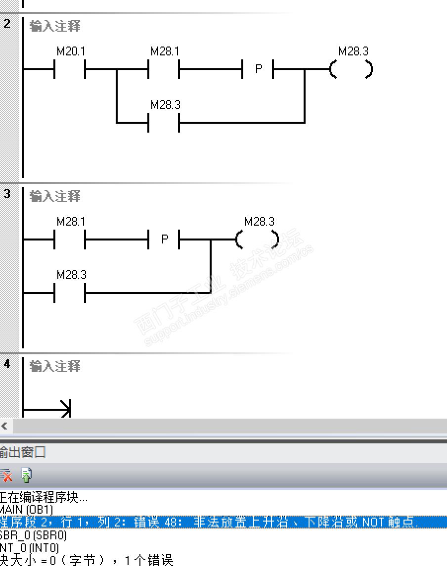

主题:为什么上面的程序段会报上升沿错误,不能这样用么

1、
M20.1读1次与读2次是不等价的。
比如M20.1由中断赋值。
不知道就是一个雷。
知道了就是安全的。
2、
Zane在7楼问 P 是谁的?
从等效电路看, P 是(M20.1 and M28.1)的。
(不过,我猜99%的可能,楼主以为P是M28.1的)。
LAD通不过的这段程序,可以用STL实现:
LD     M20.1
LPS
A      M28.1
EU
LDS    1
A      M28.3
OLD
=      M28.3
由于M20.1只能读一次,再次使用必须用LPS压栈,使用时再用LDS出栈。
我试过,只要有LDS出现,STL就没办法转成LAD
