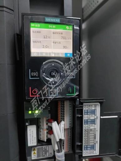

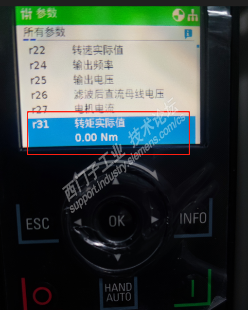

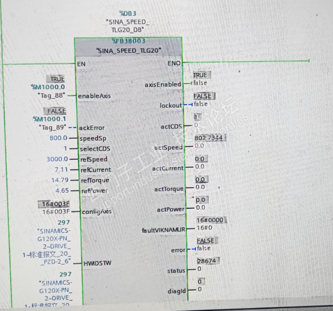

机柜成套后,按照初始想法,找到一个小电机,着手测试验证。由于G120X不能使用Starter或者StartDrive软件调试,所以用IOP-2智能面板设置参数。根据手册,输入电机铭牌数据, 选择宏57“PROFINET 控制”,快速设置其他相应参数,这里暂时没有设置最低频率,只是先调试让电机可以正常运行。在博途中组态120X,设置IP地址和设备名,组态报文20,从SIOS下载报文20的库文件,添加到全局库中,然后在程序块中调用20的指令块SINA_SPEED_TLG20。在PLC组态中给G120X分配设备名,下载PLC程序,这样PLC和G120X就建立好连接,可以正常通讯。上使能,给定800的转速,电机运行正常,但是PLC没有读到电流、转矩、功率,用面板操作,PLC中也没有看到,虽然空载测试,也不至于全是0,当时没有深究,也没打开指令块查看内部代码。

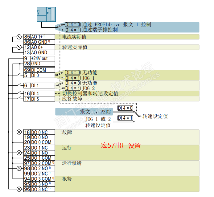

由于选择了宏57,且需要端子启停,这时就手动修改P840=1,P845=1,P848=1, P849=1,留下P844关联DI0(r722.0),同时把最低频率P1080设置成50Hz。但是DI0=1时,电机并没有工频启动,没有实现控制要求。

一是因为SINA_SPEED_TLG20指令块中,控制权始终在PLC侧。
二是因为,在采用宏57,修改端子BICO互联的方法下,对OFF2端子控制原理没有理解。通过参数P29650切换OFF1(=-1)和OFF2(=0…5,对应DI0-DI5)。选择宏57,会禁用 ON/OFF2 功能(p29650 = -1)。通过参数 p29650 使能 ON/OFF2 之后,必须根据需要设置命令和命令源(实际设置 宏41时,就启用了ON/OFF2 功能,设置p29650=0,即DI0接入启停信号)。
这两处未修改,可能是最初没有控制方案没实现的原因。
另外采用宏57时,也可以用端子控制的jog1或者jog2功能,通过DI4=1时切换到端子排控制,设置jog1的速度设定值为47.33Hz,应该也可以实现。但实际上,宏41在风机泵场景中应用较多,采用宏41加非周期通讯的方式,接受程度高一些,当然客户此种功能需求并不常见。
