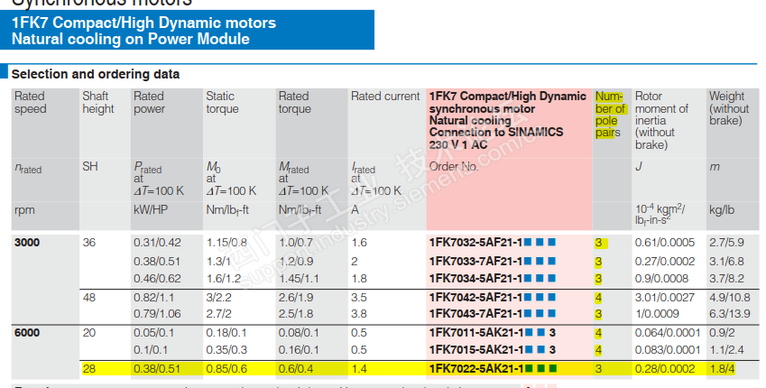

大神们这台永磁同步电机的名牌上没有电机的额定频率,也没有极对数,是如何判定这个电机的额定频率是300Hz的呢?我在starter上面也找不到对应的这台电机,请大神们指点一下,谢谢!

磁极对数3.

电机的样本上写了,可以看一下,截屏中标黄的就是电机极对数
